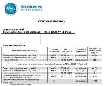

Ну так чисто сравнить c 5W-30 которая должна вроде бы просесть больше :)
12,18 на ваш взгляд это нормальный показатель по вязкости после 90 циклов? В реале падение будет еще выше.
CAHEKHH в реале в машине и половину этого падения не будет :) 90 циклов это более жестокий метод, что бы такого в реальных условиях в моторе добиться, надо очень постараться :)

Это не "не очень", а неудовлетворение тому же ACEA E7, согласно которому масло дожно после этих циклов оставаться 40-кой.
3 часа назад, torcon сказал:

avignon это по умолчанию понятно и это они обязаны были написать :) Есть и другие факторы изменения вязкости - это понятно. Двигатель не есть насос форсунка Bosch. Но тест этот существует именно для того, что бы испытывать ломкость полимерного загустителя, и у кого он менее ломкий, это испытание показывает.
