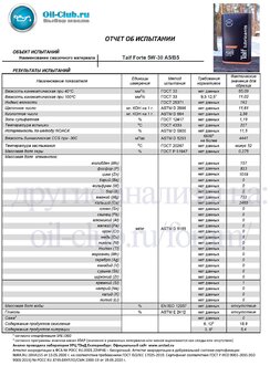

Taif Forte 5W-30 A5-B5 (VOA BASE) копия.jpgTaif Forte 5W-30 A5-B5 URC копия.jpgTaif Forte 5W-30 A5-B5 1.JPGTaif Forte 5W-30 A5-B5 2.JPG
Масло заявлено как: API SL/CF; API SN; ACEA A5/B5; Ford WSS-M2C913-D; Ford WSS-M2C913-C.
1) Вязкость при 40С = 65 - не совсем это ACEA A5/B5, которые мы привыкли видеть низковязкими и экономичными. У тех вязкость 40C около 55. А здесь высокая 65cst.
2) Тоже самое можно сказать и про вязкость при 100С = 11,02 - у масел стандарта ACEA A5/B5 она около 10cst. Это ничем страшным не грозит, просто теряется экономия топлива, под которую эти масла задумывались. Скорее всего, на заводе специально повысили вязкость, из-за полимерного загустителя, чтобы когда он сработается в тесте Shear Stability - вязкость не упала ниже рамок SAE от 9.3 до 12.5.
3) Щелочное число = 11,61мгКОН - высокое, хорошие моющие/нейтрализующие свойства. Детергентов много. Их должно хватать на большой интервал смены.
4) Зольность сульфатная = 1,19% - не смотря на то, что в масле высокое щелочное, много кальция и магния в пакете присадок, зола не высокая. Видно, что здесь современные детергенты, не как в маслах на старых рецептурах.
5) Температура вспышки = 227С - нормальная, средняя.
6) NOACK испаряемость масс (угар) = 11,5% - если честно, ожидал что будет пониже. Вроде бы масло выше вязкостью, должны быть лучше высокотемпературные характеристики. Почему не так? Не понятно.
7) Вязкость имитации холодной прокрутки стартером, CCS при -30C = 4441мПас - низкотемпературные характеристики у Taif Forte - отличные. Оно "не тормозит" запуск мотора в морозы. Можно использовать его в Сибири, запускаться до -30С (можно даже чуть ниже -32С например).
8) Температура застывания -52С - круто. На поведение масла повлияло добавление ПАО синтетики и эфиров. Большой запас по температуре застывания.
9) Содержание серы = 0,275% - высоковато, если смотреть современными мерками. Полнозольники A5/B5 сейчас выдают 0,200-0,220%. Может эту серу дает базовое масло или пакет присадок?
10) Пакет присадок интересный, но не стандартный, которые мы привыкли видеть в ACEA A5/B5. Скорее всего конструктор или на базе какого то китайского пакета - не знаю. По ингредиентам он богатый. Здесь есть модификатор трения на основе органического молибдена. Противоизносные присадки на основе фосфора и цинка. Много моющих/нейтрализующих присадок - кальций + магний.
11) ИК спектр Фурье, говорит о том, что масло на основе VHVI + скорее всего небольшое добавление ПАО. Эфиры ДОТФ (пик видите 1726 а не 1746 как у привычных эстеров). Присутствуют аминные и фенольные антиоксиданты.
Вывод: Неоднозначное масло. С одной стороны классное, с другой стороны явно не стандартное - конструктор. То есть, спецификации на банке под вопросом - есть ли они? Высокая вязкость - оно не такое экономичное, как масла ACEA A5/B5. Сделано на базе VHVI + небольшое добавление ПАО + эфиры ДОТФ. У него средненькие высокотемпературные характеристики - при такой высокой вязкости, добавлении ПАО - могло быть и получше. Хорошие низкотемпературные свойства - температура застывания -52С. Запуск в морозы шустрый. Жирный пакет присадок. Высокое щелочное число. Должно неплохо работать в японских, корейских, китайских автомобилях. Можно использовать в Сибири, при условии низкотемпературного запуска до -30С. Много нестандартных решений - ПАО, ДОТФ, сторонний пакет присадок.
