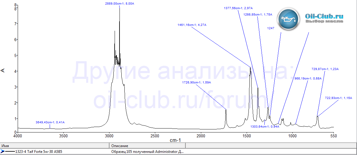

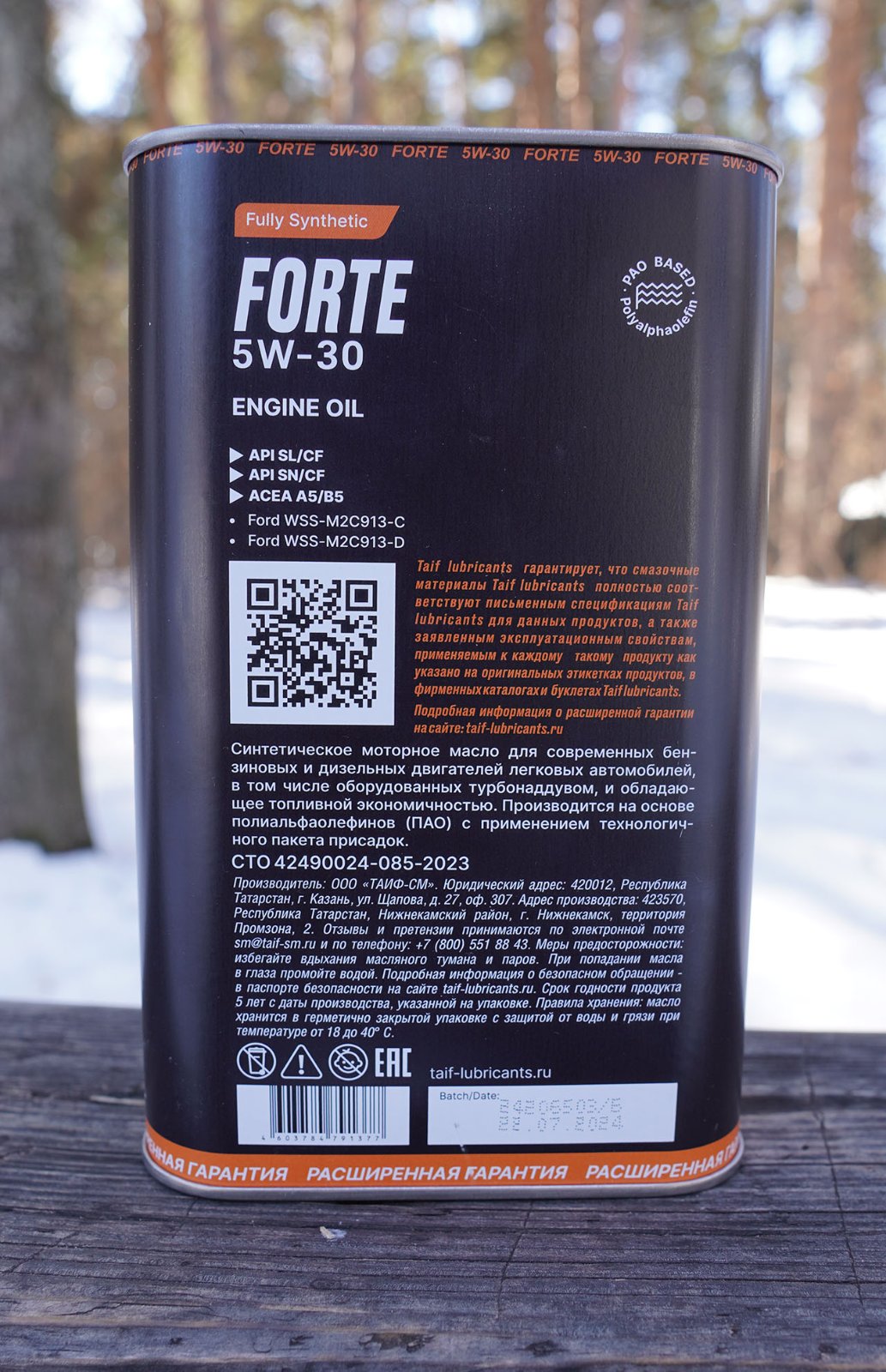

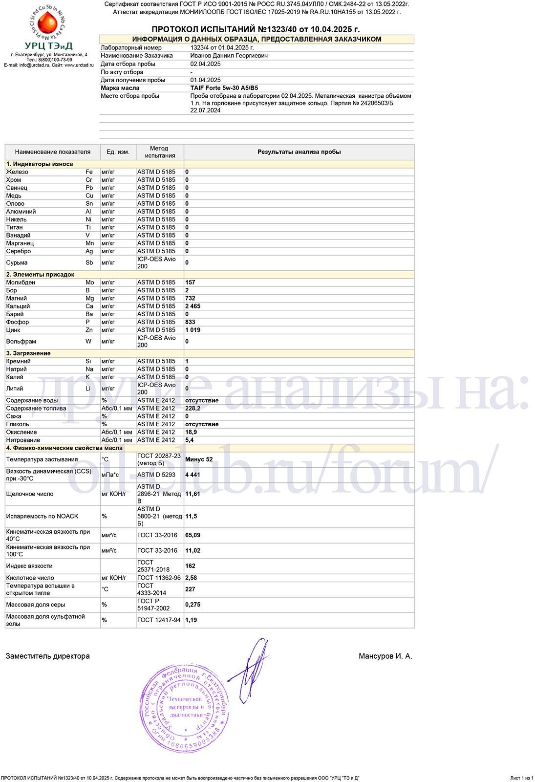

14 апреля 20251 г Популярное сообщение Закреплён Taif Forte 5W-30 A5/B5 свежее 2024 за анализ спасибо товарищам rizat88, antoros, pytex, Projector, dollar095, fareastwood, dollar095, nikitok34, Sliva, Евген48. Образец закупал на Озоне у продавца Akrond.shop Вскрытие образца в лаборатории УРЦТЭиД: https://youtu.be/TWCnMF48Khk Масло заявлено как: API SL/CF; API SN; ACEA A5/B5; Ford WSS-M2C913-D; Ford WSS-M2C913-C. 1) Вязкость при 40С = 65 - не совсем это ACEA A5/B5, которые мы привыкли видеть низковязкими и экономичными. У тех вязкость 40C около 55. А здесь высокая 65cst. 2) Тоже самое можно сказать и про вязкость при 100С = 11,02 - у масел стандарта ACEA A5/B5 она около 10cst. Это ничем страшным не грозит, просто теряется экономия топлива, под которую эти масла задумывались. Скорее всего, на заводе специально повысили вязкость, из-за полимерного загустителя, чтобы когда он сработается в тесте Shear Stability - вязкость не упала ниже рамок SAE от 9.3 до 12.5. 3) Щелочное число = 11,61мгКОН - высокое, хорошие моющие/нейтрализующие свойства. Детергентов много. Их должно хватать на большой интервал смены. 4) Зольность сульфатная = 1,19% - не смотря на то, что в масле высокое щелочное, много кальция и магния в пакете присадок, зола не высокая. Видно, что здесь современные детергенты, не как в маслах на старых рецептурах. 5) Температура вспышки = 227С - нормальная, средняя. 6) NOACK испаряемость масс (угар) = 11,5% - если честно, ожидал что будет пониже. Вроде бы масло выше вязкостью, должны быть лучше высокотемпературные характеристики. Почему не так? Не понятно. 7) Вязкость имитации холодной прокрутки стартером, CCS при -30C = 4441мПас - низкотемпературные характеристики у Taif Forte - отличные. Оно "не тормозит" запуск мотора в морозы. Можно использовать его в Сибири, запускаться до -30С (можно даже чуть ниже -32С например). 8) Температура застывания -52С - круто. На поведение масла повлияло добавление ПАО синтетики и эфиров. Большой запас по температуре застывания. 9) Содержание серы = 0,275% - высоковато, если смотреть современными мерками. Полнозольники A5/B5 сейчас выдают 0,200-0,220%. Может эту серу дает базовое масло или пакет присадок? 10) Пакет присадок интересный, но не стандартный, которые мы привыкли видеть в ACEA A5/B5. Скорее всего конструктор или на базе какого то китайского пакета - не знаю. По ингредиентам он богатый. Здесь есть модификатор трения на основе органического молибдена. Противоизносные присадки на основе фосфора и цинка. Много моющих/нейтрализующих присадок - кальций + магний. 11) ИК спектр Фурье, говорит о том, что масло на основе VHVI + скорее всего небольшое добавление ПАО. Эфиры ДОТФ (пик видите 1726 а не 1746 как у привычных эстеров). Присутствуют аминные и фенольные антиоксиданты. Вывод: Неоднозначное масло. С одной стороны классное, с другой стороны явно не стандартное - конструктор. То есть, спецификации на банке под вопросом - есть ли они? Высокая вязкость - оно не такое экономичное, как масла ACEA A5/B5. Сделано на базе VHVI + небольшое добавление ПАО + эфиры ДОТФ. У него средненькие высокотемпературные характеристики - при такой высокой вязкости, добавлении ПАО - могло быть и получше. Хорошие низкотемпературные свойства - температура застывания -52С. Запуск в морозы шустрый. Жирный пакет присадок. Высокое щелочное число. Должно неплохо работать в японских, корейских, китайских автомобилях. Можно использовать в Сибири, при условии низкотемпературного запуска до -30С. Много нестандартных решений - ПАО, ДОТФ, сторонний пакет присадок. Артикулы коды для заказа в интернет магазинах: 211204 - Taif Forte 5W-30 A5/B5 1L 211205 - Taif Forte 5W-30 A5/B5 4L 211206 - Taif Forte 5W-30 A5/B5 20L

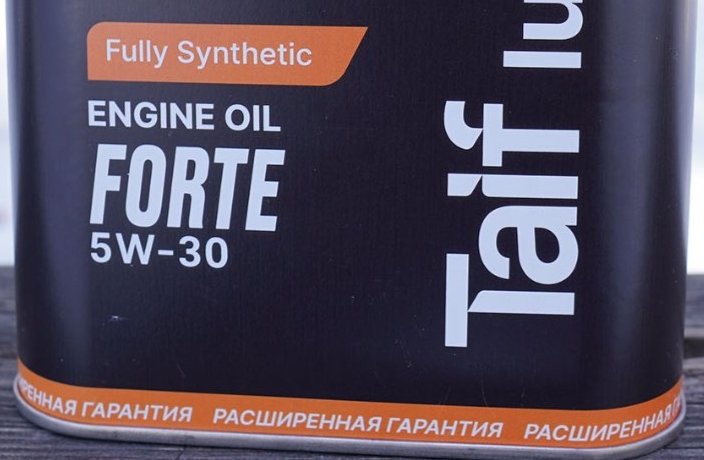

14 апреля 20251 г Популярное сообщение "Заслушаем начальника транспортного цеха" @taif_lubricants Что же такое "расширенная гарантия расширенная гарантия расширенная гарантия" ? Изменено 14 апреля 20251 г пользователем Сергей Васильевич
14 апреля 20251 г Популярное сообщение пффф какое же это а5 // f913с с такой kv100 ? Жопошно замесили. а3/b4 это, с большим ноаком, что как бы говорит о большой доле маловязкой базы и загустителя. И пакет магний-кальциевый с молибденом, что не характерно для а5/b5 масел. Странно. Татнефть недавно не порадовала, и это сейчас не радует. В целом-то масло неплохое, но писанине на канистре не очень соответствует. Сибирякам в зиму - гуд, если загуститель хороший. А если не хороший и развалится, то это масло, разбавленное топливом, как раз имеет шанс стать а5 , а то и вообще sae20 Изменено 14 апреля 20251 г пользователем ai_gelios
