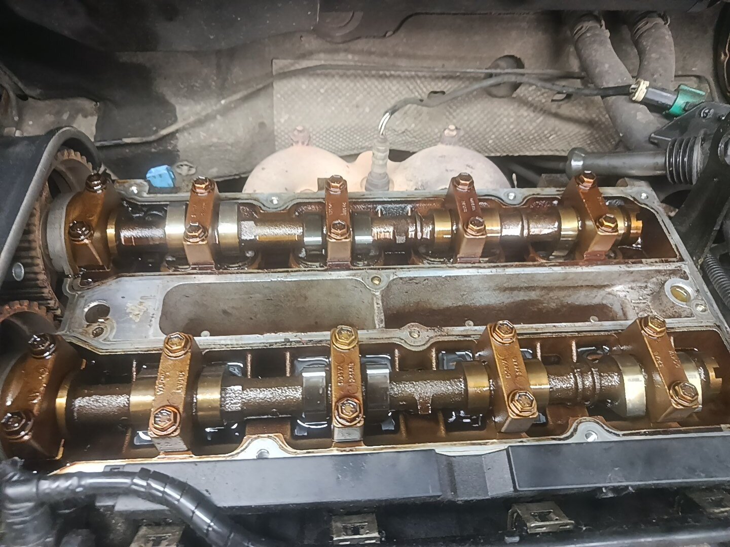

Karkoid попробуй глянуть эндоскопов в горловину, там возможно все чисто. Бывает такое - горловина засерается в межсезонье из-за воды, потом летом на высоких отмывается.
Лаком засрало, а так в целом вроде норм
32 минуты назад, Karkoid сказал:
Лаком засрало, а так в целом вроде нормIMG_20250619_102006.thumb.jpg.b40db8d2b1d3786fe925e6361daa8c59.jpg
За 1 замену лаком так не засрет. Это у вас от прошлого масла отложения.
Я на таифе на другой машине проездил 40т и мотор чистый.
Какой интервал замены масла у вас? И какой соотношение пробега трасса/город?
Изменено пользователем nikitok34
Karkoid а раньше видел что чисто было? Или доточно не известно? (тут еще может быть топливо, вообще не вина масла, у нас народ даже на Shell лак умудряется получить.)
