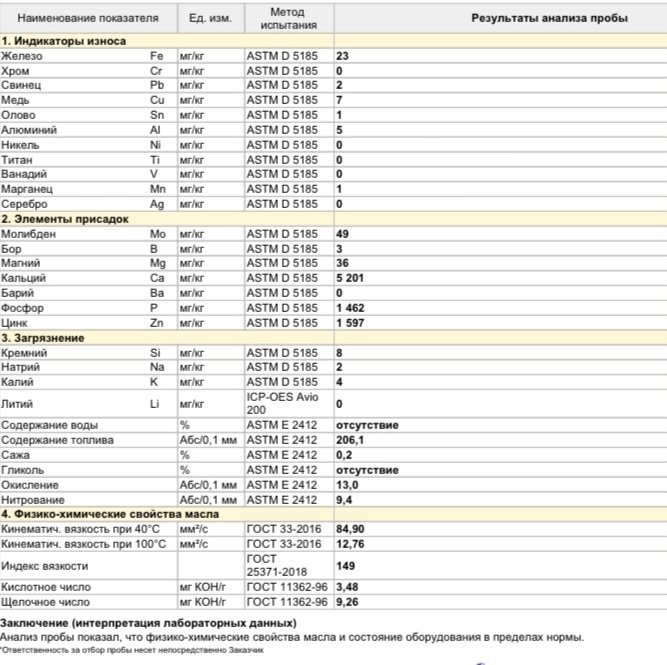

Добрый день. Щелочное число реально низкое, и изначально они заявляют 14. Вопрос по температуре замерзания, почему так низко для ПАО? Обычный гидрокрекинга по температуре замерзания. Низкая вязкость, произойдёт западание вязкости на увеличенном интервале. Уже даже выкладывали где то на форуме пробег на 30.000 по минимальной границе вязкость проходила, да щёлочь нормально провалилась к тому моменту. 40-45 масло это должно выхаживать на магистральных тягачах.

Ну да, заявляют 14, а тут 13,89. Вообще ниже плинтуса. Вот только сколько надо проехать на дизельном тягаче с картером 35-40 л, чтобы TBN хотя бы наполовину упало...

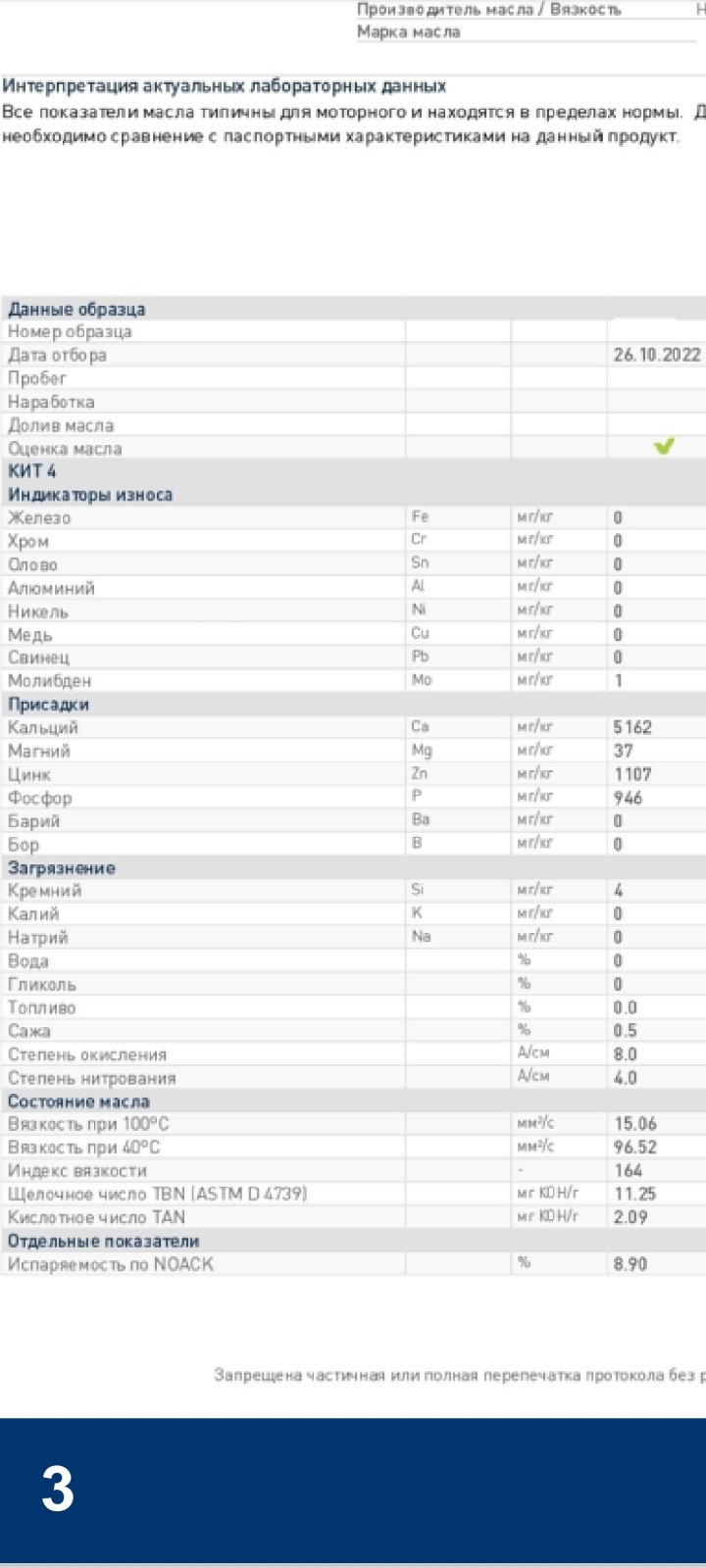

@Warrior      проводил испытания, там видно будет, вот он выкладывал что было 30.000. Я просто удивлён: должно быть минимум 15, намерили 13.89, ну ок всё нормально, а 13,это то же нормально? Или 12? Масло заливается с систему и происходит реакция с не сливаемой отработкой, и в этот момент происходит западание щелочного числа. На сколько оно должно снизится что бы было не критично?

21 минуту назад, CAHEKHH сказал:

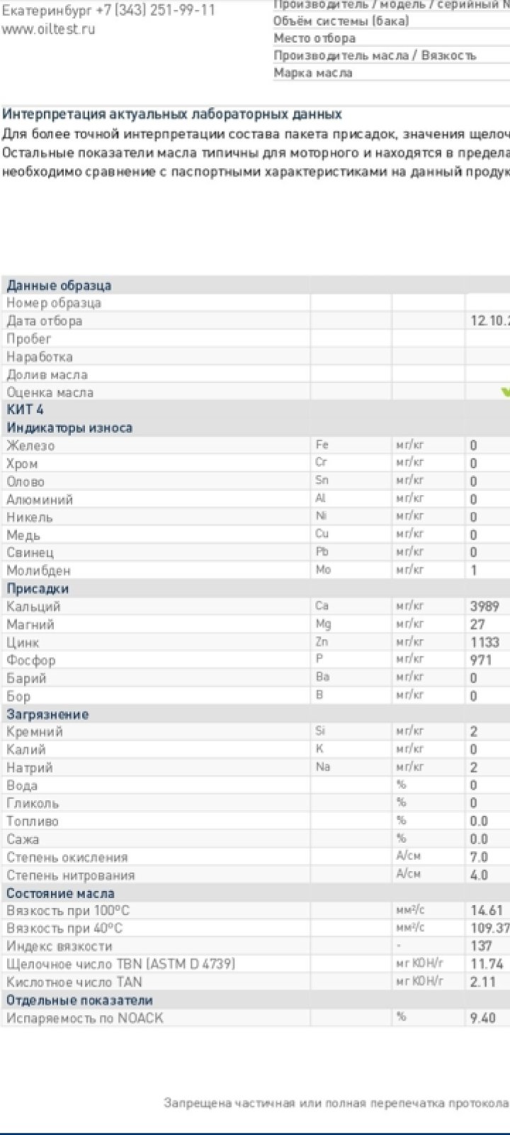

Ну вот, например, я вижу Кальция 5200 ppm, т.е. в той партии TBN вполне могло быть 14,5-15.

Вопрос был до скольки будет норм на свежем масле 12, 13 или всё таки  14.
С кальцием я бы поспорил.  Во вложении сравнение Кальция и щелочного числа и на маслах CI-4, пакет Ричфул.
Все хорошо, но там TBN измерено другим методом, т.е. 1,5 ед. можно смело прибавить.
