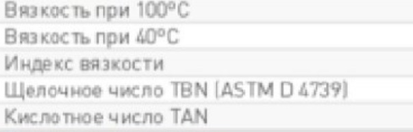

03.01.2023 в 16:23, Dimmy сказал:
Все хорошо, но там TBN измерено другим методом, т.е. 1,5 ед. можно смело прибавить.
Вроде как тем самым - ASTM D2896 - "лёгким" методом, как раз для свежих масел. Добавлять ничего уже не надо.
Изменено пользователем Texacoman
5 часов назад, Texacoman сказал:
3 часа назад, Dimmy сказал:
Это откуда скрин? В протоколе и тех.описании на сайте производителя - ASTM D2896
2 часа назад, Texacoman сказал:
Это откуда скрин?
Посмотри выше, о чем шла речь ;)
