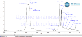

ИК спектр Фурье говорит о том, что это вероятнее всего ПАО + минералка. Хотя пик 722 похож на гидрокрекинг VHVI.
