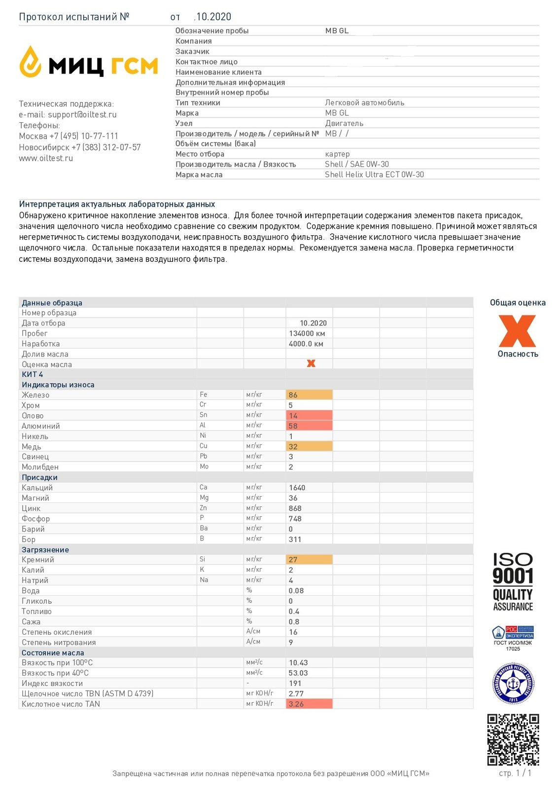

Популярное сообщение Texacoman 2 563 Опубликовано: 21 октября 2020 Популярное сообщение Поделиться Опубликовано: 21 октября 2020 (изменено) Задачка с задирами: отработка с Mercedes-Benz GL на Shell Helix Ultra ECT C2/C3 0W-30 на ~ 4000 км Авто: Mercedes-Benz GL Двигатель: OM642 - V-образный 6-ти цилиндровый дизель Масло: Shell Helix Ultra ECT C2/C3 0W-30 Пробег общий: ~ 134000 км Пробег на масле: ~ 4000 км Ситуация. На трассе, на скорости ~ 150 км/ч двиг застучал, затроил, заглох. На эвакуаторе привезли на станцию, завели - стучит, троит и всё такое. Разобрали двигатель: поверхности деталей чистые, ну то есть само масло тёмное, но если по детали провести, то под слоем масла чистая поверхность металла - без какого-либо налёта или отложений. На цилиндрах, вкладышах, шейке колен.вала задиры. Одна из претензий была к качеству масла. Пробу взяли с картера, чуть взболтнули, взяли с остатков. Протокол испытаний: И вот смотрим мы на этот протокол и не понимаем: - как за 4000 так могло просесть щелочное? - почему при 10 сСт задрало двигатель? - почему могло появиться масляное голодание, если двигатель чистый (не должно забиться ничего)? и т.д. Просьба никидать версий ) Изменено 21 октября 2020 пользователем Texacoman 7 Цитата Ссылка на сообщение Поделиться на других сайтах

kep 2 720 Опубликовано: 29 октября 2020 Поделиться Опубликовано: 29 октября 2020 Нет анализа свежего именно этого масла,которое заливалось,поэтому версия про паленку вполне может иметь место.Все лезут в дебри,насосы,пружины,дырки,трещины и т.д.Щелочное так быстро не просядет даже при плохом топливе.Что касаемо официалов,то там тоже люди работают разные,подлог может быть запросто.Я в маслах не разбираюсь,поэтому склонен к версии паленки(читай:очищенной отработки),потому как много элементов износа.Но опять же сравнить не с чем,нет анализа свежего именно этого масла. 0 Цитата Ссылка на сообщение Поделиться на других сайтах
Texacoman 2 563 Опубликовано: 29 октября 2020 Автор Поделиться Опубликовано: 29 октября 2020 22 минуты назад, kep сказал: Нет анализа свежего именно этого масла,которое заливалось,поэтому версия про паленку вполне может иметь место.Все лезут в дебри,насосы,пружины,дырки,трещины и т.д.Щелочное так быстро не просядет даже при плохом топливе.Что касаемо официалов,то там тоже люди работают разные,подлог может быть запросто.Я в маслах не разбираюсь,поэтому склонен к версии паленки(читай:очищенной отработки),потому как много элементов износа.Но опять же сравнить не с чем,нет анализа свежего именно этого масла. Анализ масла показывает, что масло не могло стать причиной поломки двигателя. Основные параметры в норме. 1 Цитата Ссылка на сообщение Поделиться на других сайтах
kep 2 720 Опубликовано: 29 октября 2020 Поделиться Опубликовано: 29 октября 2020 46 минут назад, Texacoman сказал: Анализ масла показывает, что масло не могло стать причиной поломки двигателя. Основные параметры в норме. Как знать. 0 Цитата Ссылка на сообщение Поделиться на других сайтах
