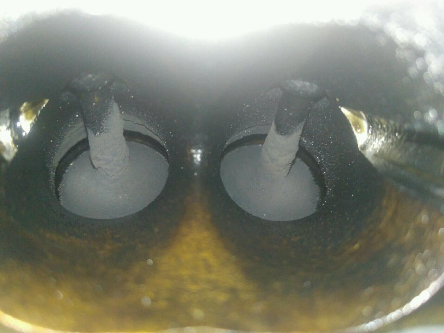

Addinol Superior 040 0W-40 + Syntolux L-132 3% отработка на Skoda Superb после 2500км
Пояснение: Заклинило топливную форсунку в открытом положении, которая в итоге наливала топлива в цилиндр. После минуты работы двигателя под глушителями были лужи 30-40см.
     Фото клапанов в исправном цилиндре              Фото клапанов в неисправном цилиндре
Источник: http://www.oil-club.ru/forum/topic/29166-addinol-superior-040-0w-40-syntolux-l-132-3-otrabotka-na-skoda-superb-posle-2500km/

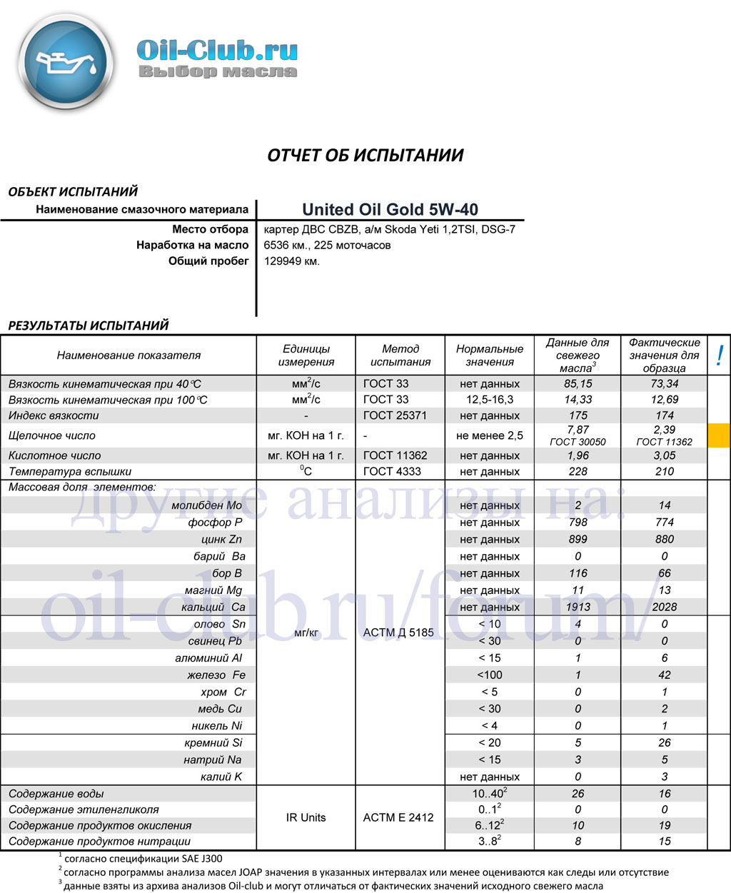

United Oil Gold 5W40 отработка на Skoda Yeti после 6536км
Пояснение: В этом анализе нет никакого криминала, единственное это высокое содержание железа - автор часто делал анализы отработок и все было всегда в норме - а тут повысилось железо. Оказалось за 2000км до этого масла автор производил замену цепи ГРМ и звезд. Конечно же новая цепь и звезды дали притирку поверхности в виде железа и это сразу отобразилось в анализе отработки, притом даже следующего по счету масла...
Источник: http://www.oil-club.ru/forum/topic/22115-united-oil-gold-5w40-otrabotka-na-skoda-yeti-posle-6536km/page-3

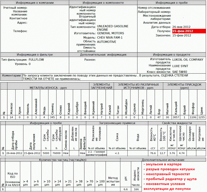

Лукойл Люкс 5W-40 на Chevrolet Niva FAM-1
Пояснения: как видим в анализе странным выглядит содержание свинца - материал вкладышей. Автор отработки вскрыл двигатель - так и оказалось были изношены вкладыши.
Источник: http://www.oil-club.ru/forum/topic/3116-lukoil-ljuks-5w-40-na-chevrolet-niva-fam-1/

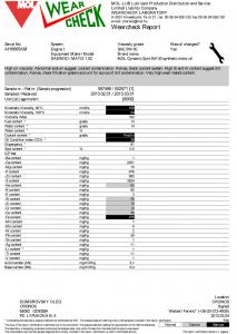

MOL Dynamic Synt 5W-30 отработка на Daewoo Matiz (cтуканул двигатель)
Пояснение автора: "автовладелец залил новое масло, немного проехал - и остановился. Капремонт двигателя.  :unknw: Авто: Дэу Матиз, масло MOL Dynamic Synt 5w30. Такое масло заливает еще один Дэу уже несколько лет, никаких вопросов, никаких проблем... А тут такое, еще и у хорошо знакомого человека. Анализ прилагаю, прошу ваши мнения."
Пояснения: Обратите внимание на износ железа, хрома, алюминия, меди, свинца - а ведь автомобиль еще не проехал весь интервал смены...
Источник: http://www.oil-club.ru/forum/topic/7368-stuknul-dvigatel/page-3?&p=186061

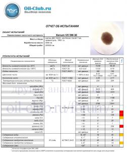

Xenum VX 5W-30 отработка на Nissan Vanette Truck после 5000км. Двигатель после капремонта!
Пояснения автора: "на 180000 тыщ. был капремонт мотора. обкатка была на минералке от шелла. затем две замены по 5000 ксенум с графитом GPX 5w40. затем данный образец масла. остатки графита дают черный цвет отработки."
