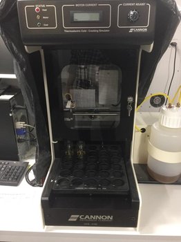

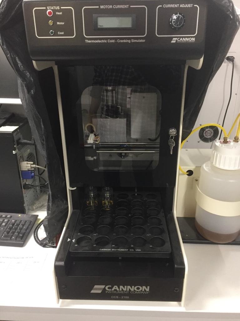

18 ноября 20206 г 1 час назад, 72a сказал: torcon А сколько сейчас CCS стоит в МИЦ ГСМ? Мы оплачивали 1 600 руб за одно исследование!
18 ноября 20206 г 1 час назад, 72a сказал: torcon А сколько сейчас CCS стоит в МИЦ ГСМ? Мы оплачивали 1 600 руб за одно исследование! В МИЦ отличный аппарт Cannon
18 ноября 20206 г 14 минут назад, Эльдар NOVUS сказал: Мы оплачивали 1 600 руб за одно исследование! В МИЦ отличный аппарт Cannon Спасибо
23 ноября 20206 г 18.11.2020 в 17:31, Эльдар NOVUS сказал: Мы оплачивали 1 600 руб за одно исследование! В МИЦ отличный аппарт Canno Странно почему на сайте у них не указано что они делают CCS https://oiltest.ru/services/
23 ноября 20206 г 12 минут назад, 72a сказал: Странно почему на сайте у них не указано что они делают CCS https://oiltest.ru/services/ Надо смотреть в разделе "отдельные показатели"
23 ноября 20206 г 31 минуту назад, Эльдар NOVUS сказал: Надо смотреть в разделе "отдельные показатели" Ну разобрался только в Москве делают, в Новосибе и Ебурге не делают.
23 ноября 20206 г 25 минут назад, 72a сказал: Ну разобрался только в Москве делают, в Новосибе и Ебурге не делают. Ну молодец, когда будешь засылать?
