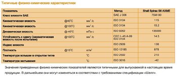

Популярное сообщение torcon 64 121 Опубликовано: 7 октября 2020 Популярное сообщение Поделиться Опубликовано: 7 октября 2020 Shell Spirax S6 AXME 75W-90 API GL-5 свежее 2020 за анализ спасибо yoshiida, Maxxixx, Шиза, Вкладышев, Неизвестный. Други простите уже не могу вспомнить где я его купил. Видеообзор: Масло заявлено как: API GL-5; SAE J 2360 (PRI GL 0582); Volvo 97312; MAN 342 Typ S1, 341 GA-2; Meritor 076N, Meritor (EU); ZF TE-ML 05B, 12L, 12N, 16F, 17B, 19C, 21B; Scania STO 2:0 G; Scania STO 2:0 A FS; соответствует Iveco 18-1805. 1) Температура застывания -69С. Как вам? Я что-то даже не помню трансмиссионок с такими пурпоинтами. Это масло можно лить в любом северном регионе России. Мосты и раздатки у вас не замерзнут. 2) Вязкость при 100С =14,76. Такая вязкость удовлетворяет стандарту SAE J306. Это действительно трансмиссионка 75W-90. 3) Spirax содержит громадное количество серы 2,467%. Но это не моторные масла! Не подумайте, что здесь минералка. Да еще такая грязная, что сера аж шкалит. Дело тут в другом. В трансмиссионных маслах используют противозадирные присадки на основе фосфора и серы. Они предотвращают холодную сварку металлических поверхностей в условиях экстремального давления и граничной смазки. Здесь мы видим много серы, а в пакете присадок много фосфора. Вот это и есть антизадирная присадка Extreme Pressure. 4) Еще один интересный параметр коррозия на меди. В лаборатории берут чистую медную пластинку и опускают в пробирку с разогретым до 100C маслом. Держат 3 часа в таком состоянии. А после достают медную пластинку и оценивают коррозионное воздействие испытуемого образца на медь. Shell Spirax получил самый высокий бал 1А. То есть данная трасмиссионка безопасна для медных, бронзовых и латунных деталей трансмиссии. 5) Пакет присадок содержит бор – это может быть как противоизносная присадка, так и дисперсант. А так-же вышеупомянутый фосфор в большом содержании. Это у нас и есть основная антизадирная присадка на основе фосфора и серы. ИК спектр Фурье говорит о том, что в масле много эстеров. Основная база похоже GTL. Вывод: Хорошее масло стандарта API GL-5. Могу ошибаться, но все говорит за то, что это катарская GTL, полученная из газа. Именно поэтому у нее такая низкая температура застывания -69С. В добавок не пожалели эстеров. Их очень много. Плюс жирный антизадирный пакет присадок на основе фосфора и серы. Артикулы коды для заказа в интернет магазинах: 550027970 - Shell Spirax S6 AXME 75W-90 GL-5 1л 550027906 - Shell Spirax S6 AXME 75W-90 GL-5 20л 550027970 - код Shell Spirax S6 AXME 75W-90 до 2017 года 550043070 - код Shell Spirax S6 AXME 75W-90 с 2017 года 15 Цитата Ссылка на сообщение Поделиться на других сайтах
asrmo 0 Опубликовано: 18 февраля 2021 Поделиться Опубликовано: 18 февраля 2021 (изменено) О!очередной интересный продукт от Шелл! и вновь ступор что брать на замену в угловую передачу и задний редуктор, в которые согласно требований VAG предписано 75w-90 GL-5, а именно VAG G 052 145 S2. Shell Spirax S6 AXME 75W-90 API GL-5 Castrol Syntrax Longlife 75W-90 смотрю оба достаточно схожи по параметрам вязкости, пятна износа, но не имея теста оригинального масла не получается оценить ни шелл, ни кастрол. смотрю из темы в тему эти вопросы относительно сравнения с Ваговским. Кстати, официальный сайт Shell Russia выдает иной артикул упаковки 1л - 550049074, хотя указанные выше артикулы также "бьются" по магазинам. Изменено 18 февраля 2021 пользователем asrmo 0 Цитата Ссылка на сообщение Поделиться на других сайтах
