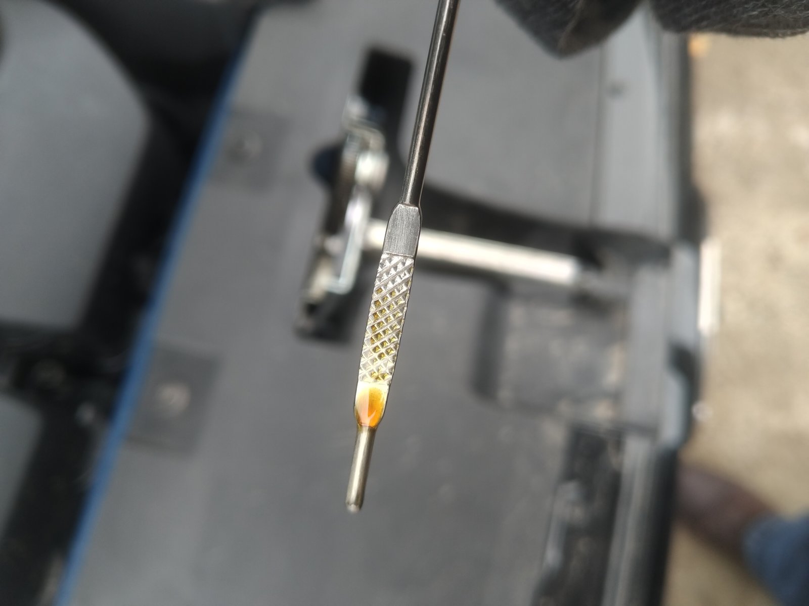

Я то понял что он делал экспиремент для себя.
Я не понял восторгов по поводу итогов эксперимента... Масло ушло пол щупа (на новом практические движке, где до этого угара не было), двиг работал шумно, скорость средняя была маленькая, моточасов мало...сам топик стартер даже масло решил пораньше сменить от греха подальше...
Где прочитать про успех эксперимента-то?
Сами рассудите, едешь по трассе 140-150, по пути город - средняя резко падает, на трассе фуры и тихоходы (опять же снижают среднюю), машина груженая, много встречки, чтобы обогнать - 3я передача, газ в пол и крутишь двигатель до максимума. Это не самые простые условия, учитывая не малое расстояние на скоростях выше 120 на этих движках, плюс обгоны на груженой машине с раскруткой мотора по жаре - отсюда и угар. Возможно тоже самое было бы на 30ке, возможно нет. Но и тут всё плохим точно не видится.

Где вы такое дорогое М8 видели? Напоминаю, что регулярная цена этого масла ок. 1000руб/л (а канистра м8 у нас сейчас от 180р), это топовый передовой продукт, и качество (та же пресловутая пленка) у него намного выше (по крайней мере мы тут все в это верим). Меня лично вообще не беспокоил узел "поршень-стенка", там все у всех нормально (если двигатель не кривой). Меня  смущает исключительно  проблема "шатун-вал", там у всех все по-разному - и зазоры, и давление - особенно на ХХ, а не "по трассе"на больших оборотах
Изменено пользователем Ole
Смена масла , отбор пробы анализируемого масла, уровень масла на момент отбора.
Уровень масла сейчас при таком пробеге на таком же масле, т.е. за 5000 км ушло на столько.
Изменено пользователем rodof
