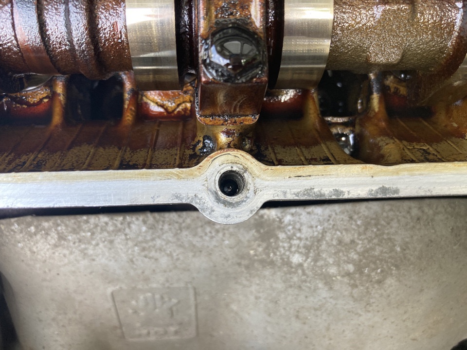

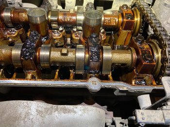

Hyundai Getz 102000км Масло Mobil 3000
По заявлению владельца замена раз в 10ткм.
Короткие перебежки по маленькой деревне.
Лью лучок в течении следующего года. Вскрытие покажет)
012d0ccf7dc4a18fd886e6ceddca7f618d79e4bba8.jpg   016c090e9ec1b43f8e34a95efa588fcc49fbf5a983.jpg
019b3d5d59f768e275a5840f25da058168ee5d0a8c.jpg   0145c98fd80f335d13d462f41df68df5f3b6ac6279.jpg
0153b7d0d26229d170b4123f9fac0149010309bc6b.jpg   01355f3d9b6f5c3b9458c8ce664bd5f90796b7b85d.jpg
Кому интересно, вот вскрытие этого же мотора месяц назад. Сорян за корявые фото, менял клапанную крышку и шпильку. Задачи сфоткать именно мотор не стояло. Масло Лукойл полусинька 10w40. Возможно в будущем. В далёком. Масло не хавает, все хорошо. В мотор лезть больше не планирую))
DD825100-1CA5-40FC-A2E5-4BBFE7B9B3A9.jpeg   F251AB31-9608-49ED-AE14-4A3D2A4E40E3.jpeg
A839ED3E-ED58-4DF3-83D2-E518A27C9BE8.jpeg   05CC43CA-4C6D-49B6-8B1C-14422AC8485D.jpeg
Скорее всего не контрафакт, а замена масла раз в 15000км,видно по обильно покрытым крышкам распредвалов шламом.
seven777 Ну предыдущий хозяин заявлял 10ткм. Но там такие 10 что и 5 было бы смертью) Каждый день короткие пробежки по маленькому городку.
В этой ситуации вполне реально, что и масло настоящее и интервалы по 10 ткм были. однако при этом средняя скорость в районе 20 км/ч и соответственно за этот интервал набегало в районе 500 часов работы масла. Спасло бы ситуацию только огромное количество заливаемого масла и то не факт. Здесь же малый объем масла в жестких условиях за 100 ткм показал вполне закономерный результат.
Надеюсь все какахи убрали по возможности, дальше нужно менять по моточасам или же каждые 5 ткм.
Сколько сьедает за интервал на данный момент?
Booster Все какахи я убрал ковыряя отверткой и высасывая пылесосом. Получилось кстати хорошо)). Крышку шуманитом растворил. По словам владельца масло мотор хавает щуп на 10ткм. (Получается где то литр) Вполне себе результат чтобы не трогать мотор и просто почаще менять. Чем я и планирую заняться ближайший год.

В чудеса исцеления не верю ( этим надо заниматься до, а не после). Как после димексида он конечно сиять не будет, но лак побледнее наверно будет. Раза 3 минимум за год масло сменю.

Я собрал отверткой и пылесосом все что можно было собрать. Остался шлам по углам куда не подлезть. Ну и лак по всему мотору. Остальное покажу через год-полтора когда раза 3-4 сменю масло. Заливать буду Лукойл люкс. Поэтому следите за темой))
Но это же все поверхностная грязь)). Боюсь представить что там на кольцах и поршнях. Хотя масло не жрет совсем
gnatc и хорошо, что не жрёт, значит не все так плохо.
Без химии чисто маслом особо не отмоется ДВС, поэтому я бы на масло сильно не надеялся.

Кстати, ради интереса, сколько стоит отдимексидиться?)) везде по разному пишут. Если соблюдать какое то там непонятно кем писаные правила, со снятие краски с поддона новым маслом итд, то на круг выходит около 6-7тр
5 часов назад, gnatc сказал:
Дак если масло не ест, зачем лезть?) Замены чаще, масло получше, и будет ездить и радовать.)
П.С. Видел тут много гетсов, у многих, очень у многих грязная голова, может какая особенность мотора, в плане температуры? Можете поискать тут в разделе,  человек писал, вроде на фокусе, что головка была кристально чистой, а кольца лежали в 0, расход был 600г на 1к км. Чистота не всегда показатель износа.
