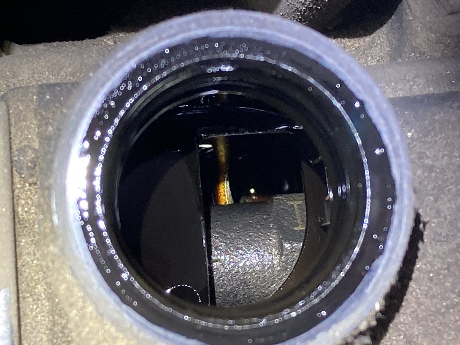

Hyundai Getz 102000км Масло Mobil 3000
По заявлению владельца замена раз в 10ткм.
Короткие перебежки по маленькой деревне.
Лью лучок в течении следующего года. Вскрытие покажет)
012d0ccf7dc4a18fd886e6ceddca7f618d79e4bba8.jpg   016c090e9ec1b43f8e34a95efa588fcc49fbf5a983.jpg
019b3d5d59f768e275a5840f25da058168ee5d0a8c.jpg   0145c98fd80f335d13d462f41df68df5f3b6ac6279.jpg
0153b7d0d26229d170b4123f9fac0149010309bc6b.jpg   01355f3d9b6f5c3b9458c8ce664bd5f90796b7b85d.jpg
Кому интересно, вот вскрытие этого же мотора месяц назад. Сорян за корявые фото, менял клапанную крышку и шпильку. Задачи сфоткать именно мотор не стояло. Масло Лукойл полусинька 10w40. Возможно в будущем. В далёком. Масло не хавает, все хорошо. В мотор лезть больше не планирую))

И ещё добавлю. Кулачки без видимого износа, даже рисок на них никаких нет:

Я собрал отверткой и пылесосом все что можно было собрать. Остался шлам по углам куда не подлезть. Ну и лак по всему мотору. Остальное покажу через год-полтора когда раза 3-4 сменю масло. Заливать буду Лукойл люкс. Поэтому следите за темой))
Но это же все поверхностная грязь)). Боюсь представить что там на кольцах и поршнях. Хотя масло не жрет совсем
Уже не жрет? Так щуп уходил вроде бы.

Судя по своим наблюдениям, вскрытых моторов я видел не мало, и по работе и по фото, вся эта херня происходит по 2 причинам:
1. Моточасы, когда пробег у машины 10 а моточасами там набегает как 20... не каждое гидрокряковое масло такое выдержит.
2. короткие поездки, ну второе это продолжение первого, как раз мой случай. Предыдущий хозяин ездил по маленькому городку возил ребёнка в школу. Масло до рабочей температуры никогда не прогревается, влага и бензин( который ручьем льют форсунки при прогреве зимой), из него не выпаривается как следствие оно труп уже наверно к 4-5))). Ну образно. А тут его до 10 гоняли. Вот у меня кстати тоже трейл но с мотором 2.5. Пробег 220ткм. Крышку открыл а там чистота девственная. Масло меняю 6-7

Чтобы ясно видеть картину скажу как есть с самого начала. Старый хозяин менял раз в 10000 и сказал что заливал пол щупа раз в 5.
Я проехал уже 11. Масло менял трижды. Не долил пока ни разу. Вот такие пироги).

Я нигде не сказал, что грязный мотор= убитый мотор.) У самого после покупки двигатель был полностью весь засран, но кроме внешнего вида это ни на что не влияет.
