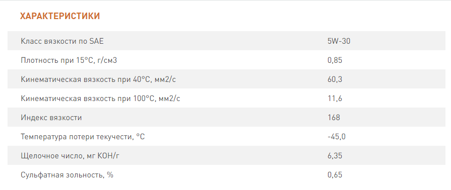

Допуски по этому маслу уже другие
На сайте ZIC указано: API SL. АСЕА С3 - не указан.  Масло изменилось?
Рассматриваемое масло сейчас называется ZIC TOP LS. т.е. Low Saps.
Масло, которое продается сейчас как ZIC TOP — это Full Saps.
Масло не изменилось, тупой ренейминг продуктов.

2 часа назад, torcon сказал:
7) А вот содержание золы немного превышено = 0,87%. А должно быть 0,8%. Не придираюсь.
По сравнению с маслами на основе той же упаковки Zic Top 5w-30 хорош.
Другие масла были измерены, чтобы превысить 0,9%.
