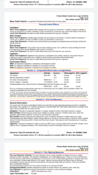

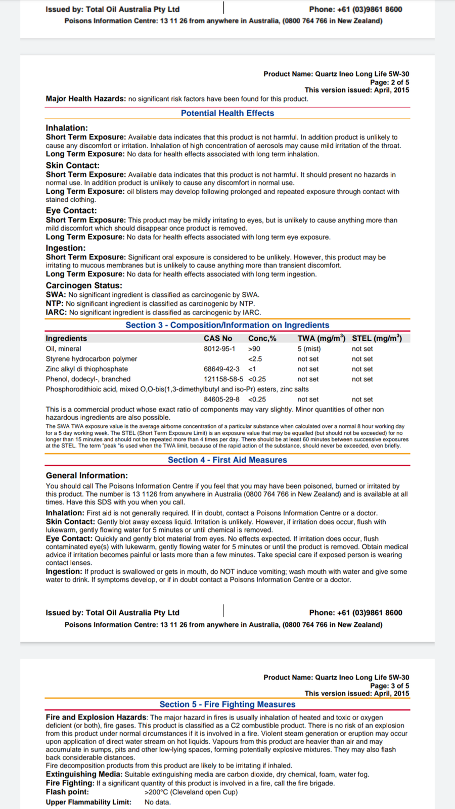

Австралийский msds говорит что >90% минеральное)
veev2, эти масла производят французский и бельгийский заводы TOTAL и в заводских MSDS есть РАО, минимум 30 - 40%.
Минеральное масло может получить допуск 504/507?
Изменено пользователем Палыч314
