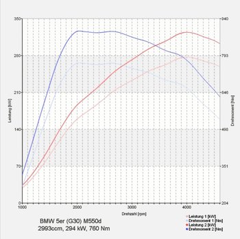

8 часов назад, PhD сказал:
На приведённом графике всх данные по овощному турбодизель, который в основном пипл и покупает)) м50д это другая машина, совсем другая))
Вот пожалуйста график с "совсем другого мотора" уже Квадтурбо (4 турбины). Где (это данные производителя): "пиковая мощность 400 л.с. доступна в диапазоне от 4000 до 4400 об/мин, максимальный крутящий момент в 760 NM от 2000 до 3000 об/мин."
На деле, всё выглядит так, тут и чип и сток...
Изменено пользователем DIMA312
