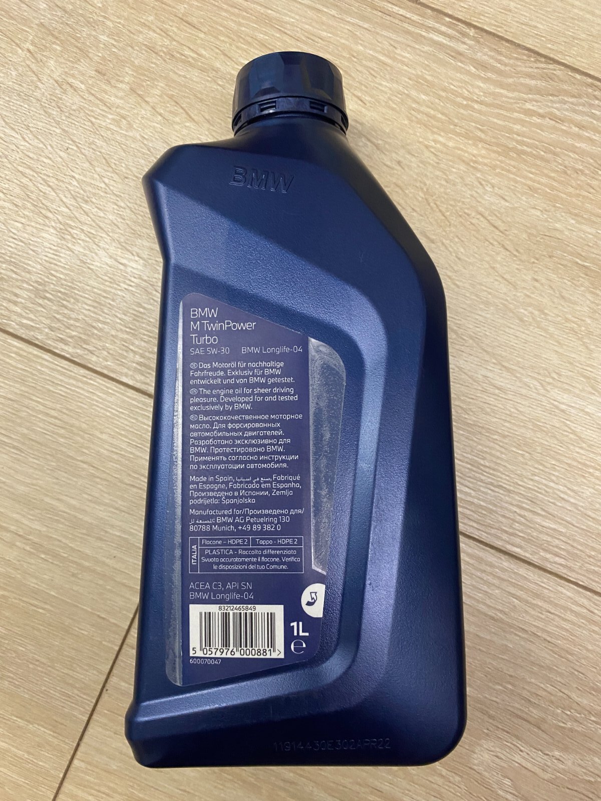

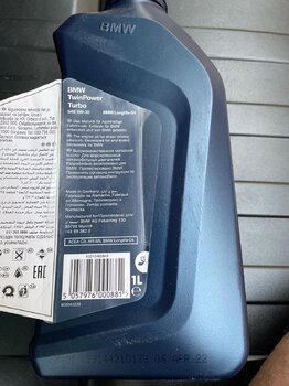

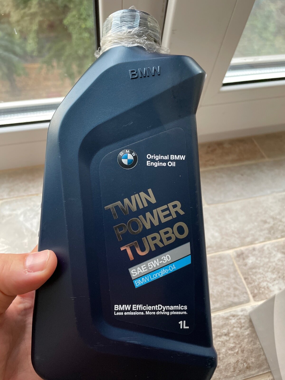

подскажите пожалуйста, в последнее время очень остро встала проблема с контрафактом, если я купленное масло bmw tpt ll-04 5w-30 сдам на анализ, можно тем самым как то себя обезопасить ? Не разу этого не делал если подскажете где в Москве это сделать буду очень благодарен.
да, и канистрочки отличаются от тех что были ранее.
раньше:
То что сейчас купил.
буклет тоньше и пишут другое.
Kemerunec тебе нужно послать в лабу на простейший анализ - элементы присадок. В УРЦ это можно сделать как.
Отработанное моторное масло
1050 рублей Супер Лайт (только элементы ppm.) Минимальный объем образца: 5мл.
а потом сравнишь с элементами что здесь или выложишь сюда мы скажем подделка или нет. :)

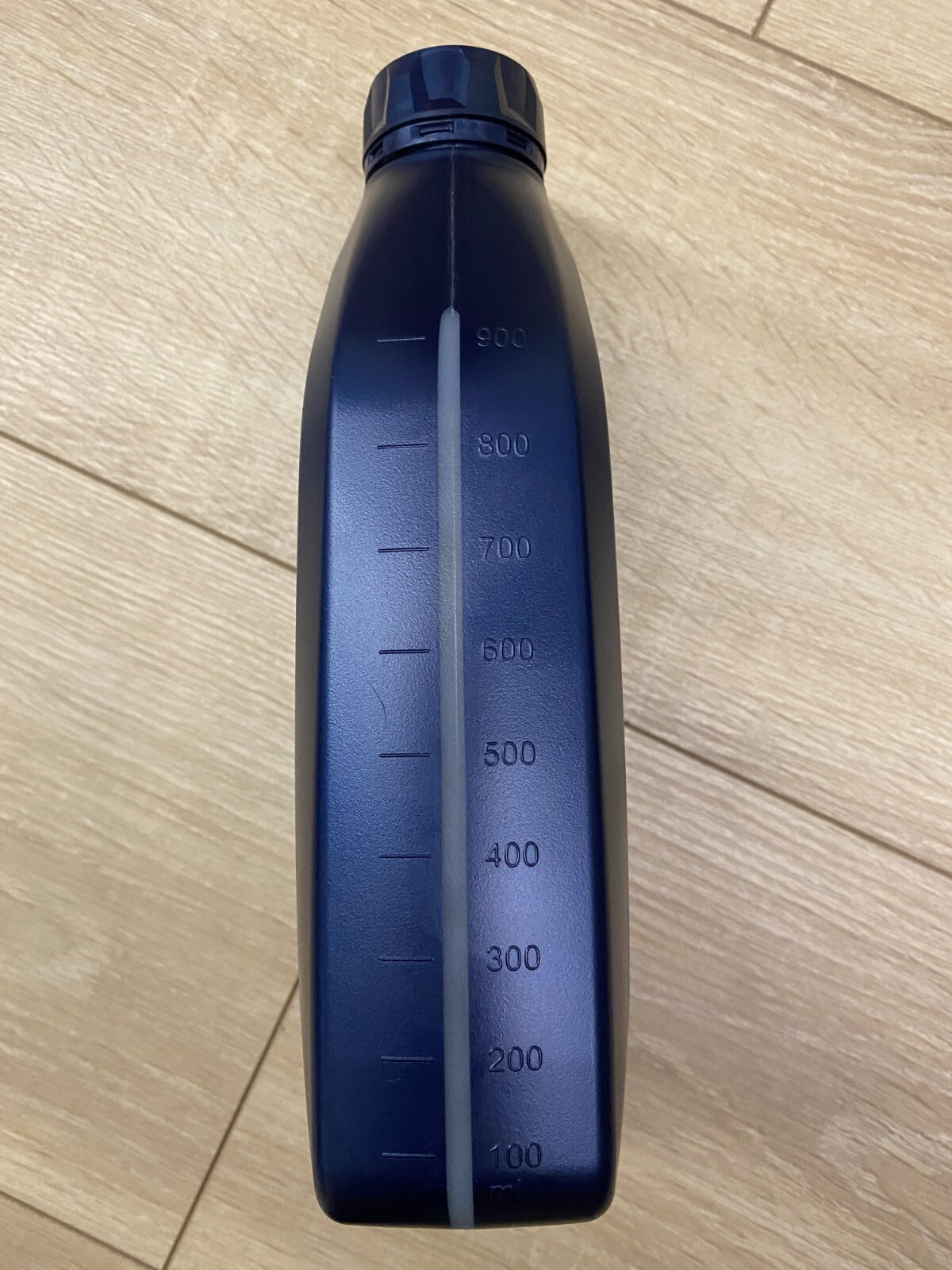

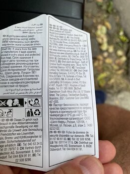

Сейчас такое продаётся «сделано в Испании».
Вот что сегодня купил. по 1193р за банку.
Не смог найти хоть сколько-нибудь достоверную информацию.
Есть смысл делать анализ элементов ppm?
Спасибо.
