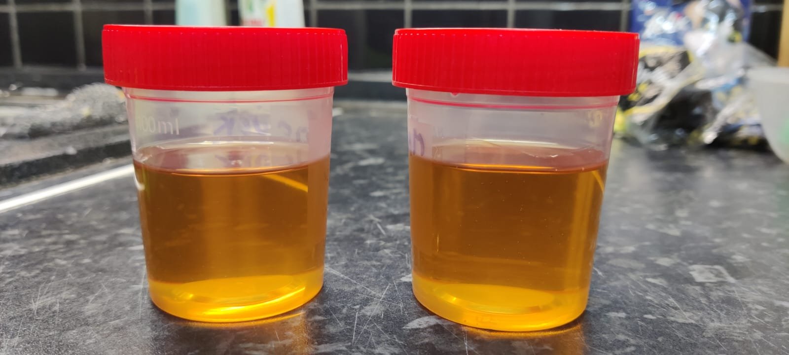

Решил заморозить в морозилке данное масло, смог только до минус 21. вот что получилось.
Изменено пользователем Юрий453
Юрий453 вроде все одинаково. Но если честно мне попадались подделки других масел, где поддельщики четко подделывали и цвет и перетекание при -20С не увидеть разницу. А по анализу разнобой. :) Я конечно сейчас сильно мандражирую, но такое не исключено.
20 минут назад, torcon сказал:
да, я это понимаю, что это не хим. анализ.
на тему заморозки
проверил на помутнение, заморозил немецкий и испанский экземпляр бмв и вот что получается в обоих случаях
но шелл же на гтл базе и не должно мутнеть, взял нх8 ецт Торжок, морозил его дольше, сутки и :
:unknown:
Скорее всего у европейского экземпляра или меньше GTL больше кряка или там другой производитель типа Castrol не?
А торжсковский шелл показал GTL.
Опять же смотря какая температура была в морозилке именно в том месте где бутылки лежали :)
