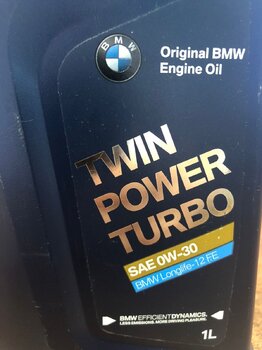

BMW M Twin Power Turbo 0W-30 Longlife-12 FE свежее
BMW M Twin Power Turbo 0W-30 Longlife-12 FE свежее за анализ спасибо parziv и Дюпелёк.
Масло закупали и посылали в лабораторию в запечатанном виде parziv и Дюпелёк.
BMW M Twin Power Turbo 0W-30 Longlife-12 FE (VOA BASE) копия.jpgBMW M Twin Power Turbo 0W-30 Longlife-12 FE URC копия.jpgBMW M Twin Power Turbo 0W-30 Longlife-12 FE photo1.jpgBMW M Twin Power Turbo 0W-30 Longlife-12 FE photo2.jpgBMW M Twin Power Turbo 0W-30 Longlife-12 FE photo3.jpg
Масло заявлено как: BMW Longlife 12 FE.
1) По вязкости при 40С и 100С - да, это действительно экономичная 0W-30, еще чуть-чуть и она была бы 0W-20. Как Вам такое? Масло для заряженных мощных BMW М-серии и почти "двадцатка". От  Shell... "BMW рекомендует!"  Так может не стоит боятся низкой вязкости? :)
2) Щелочное число = 7,58мгКОН - среднее. Это нормально, так и задумано. Примеряю на себя - если бы у меня была БМВ М-серии, то я бы менял это масло в тяжелых условиях России, через 7500км. Независимо в бензиновом или дизельном двигателе. Пусть нежно, но это все таки М-ка...
3) Зольность сульфатная = 0,8% - перед нами среднезольник, сберегающий фильтры твердых частиц, катализаторы, турбины итд.
4) Температура вспышки = 227С - на первый взгляд не высокая. У многих может возникнуть вопрос, "какая же тут GTL база с такой низкой вспышкой?" Все дело в вязкости! Это масло низкой вязкости. А базовые масла GTL в низкой вязкости, не отличаются особой термостабильностью. Вспышка обычная, как у любого гидрокрекинга с надписью Full Synthetic.
5) NOACK испаряемость масс = 8,5% - нормально.
6) Температура застывания -58С - что-что, а низкотемпературные свойства этого масла исключительные. Отчасти благодаря базовому маслу GTL, отчасти благодаря низкой вязкости. Если вы эксплуатируете свой автомобиль в Сибири или на Крайнем Севере, лучше лить такое масло.
7) Содержание серы = 0,209% - низкую серу дает базовое масло GTL, изготовленное из газа. В таких базах около-нулевое содержание серы. В итоге готовые масла чище.
8) Пакет присадок особенный, разработанный специально для BMW. Изготовитель рецептуры Infineum. Главной особенностью этого масла является органический молибден. Обычно в дизельных средне-зольниках он не применяется, потому что молибден слегка повышает золу. Но видимо Infineum решил чем-то выделить это масло из основной серой массы и пошел на этот шаг. Как видим, зола сильно не зашкалила, она в стандарте 0.8%. Что это дает? Дополнительную экономию топлива, не забываем масло у нас имеет стандарт BMW Longlife 12 FE. Возможно небольшое снижение шумности. Также, пакет присадок содержит противоизносные присадки на основе фосфора и цинка. Повышенное содержание бора как дисперсанта, удерживающего загрязнения во взвеси, препятствующего их скоплению и образованию отложений. Ну и детергент/моющую присадку на основе кальция. В общем все причендалы современного средне-зольного масла + органический молибден.
ИК спектр Фурье говорит о том, что масло на основе GTL.
Вывод: Неплохое оригинальное масло. В чем то даже уникальное. Чистые базовые масла GTL - ввиду этого содержит мало серы. Органический молибден для снижения коэффициента трения и повышения топливной экономичности. Хорошие низкотемпературные характеристики - такое масло можно спокойно лить в северных регионах. Повышенное содержание дисперсантов на основе бора. Стоит-ли лить обязательно это масло с молибденом? Да можно и обычные неоригинальные масла без молибдена. Эта эко-примочка не жизненно необходима в моделях М-серии...
