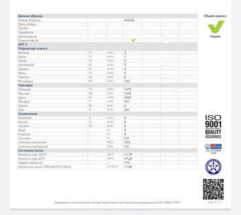

Здравствуйте! Помогите понять! Это подделка или оригинал? BMW TwinPower Turbo LL01 5w30

Ого. Почему тогда молибден находится в списке индикаторов износа, а не в присадках?

И как получается что в индикаторах износа присутствует железо и хром, когда как в оригинале все по нулям?

Я не особо шарю в теме, просто хочу узнать у знающих людей, что за хрень я купил под видом масло для БМВ и залил себе в мотор. И главное чтобы эта хрень не сожрала мой мотор)))
Если вы сравниваете свой результат с тем, что в шапке темы, то это разные лаборатории, у МИЦ ГСМ всегда так.
Опять же, разные лаборатории:pardon: количество этого железа и хрома в анализе можно считать за погрешность

Не скрываю. BMW TwinPower Turbo LL01

Купил на базаре. Теперь в непонятках, либо БМВ изменили формулу, либо тот кто это масло подделал сделал это лучше.

не похоже на левак, это 5w-30, ну и давайте тогда давайте сравним с Shell, который и делает оригинал BMW, по присадкам +/- одинаково
