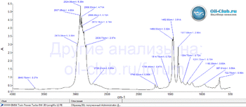

28 июля 20224 г Популярное сообщение Закреплён BMW Twin Power Turbo 0W-30 Longlife-12 FE свежее за анализ спасибо нашему меценату parziv и наместнику Ойл Клуба в Екатеринбурге Дюпелёк. Масло закупали и отправляли в лабу в запечатанной литрухе parziv и Дюпелёк Масло заявлено как: BMW Longlife-12 FE. Так как масла практически идентичны по параметрам, копирую описание от BMW M Twin Power Turbo 0W-30 Longlife-12 FE. Цитата 1) По вязкости при 40С и 100С - да, это действительно экономичная 0W-30, еще чуть-чуть и она была бы 0W-20. Как Вам такое? Масло для заряженных мощных BMW М-серии и почти "двадцатка". От Shell... "BMW рекомендует!" Так может не стоит боятся низкой вязкости? 2) Щелочное число = 7,58мгКОН - среднее. Это нормально, так и задумано. Примеряю на себя - если бы у меня была БМВ М-серии, то я бы менял это масло в тяжелых условиях России, через 7500км. Независимо в бензиновом или дизельном двигателе. Пусть нежно, но это все таки М-ка... 3) Зольность сульфатная = 0,8% - перед нами среднезольник, сберегающий фильтры твердых частиц, катализаторы, турбины итд. 4) Температура вспышки = 227С - на первый взгляд не высокая. У многих может возникнуть вопрос, "какая же тут GTL база с такой низкой вспышкой?" Все дело в вязкости! Это масло низкой вязкости. А базовые масла GTL в низкой вязкости, не отличаются особой термостабильностью. Вспышка обычная, как у любого гидрокрекинга с надписью Full Synthetic. 5) NOACK испаряемость масс = 8,5% - нормально. 6) Температура застывания -58С - что-что, а низкотемпературные свойства этого масла исключительные. Отчасти благодаря базовому маслу GTL, отчасти благодаря низкой вязкости. Если вы эксплуатируете свой автомобиль в Сибири или на Крайнем Севере, лучше лить такое масло. 7) Содержание серы = 0,209% - низкую серу дает базовое масло GTL, изготовленное из газа. В таких базах около-нулевое содержание серы. В итоге готовые масла чище. 8) Пакет присадок особенный, разработанный специально для BMW. Изготовитель рецептуры Infineum. Главной особенностью этого масла является органический молибден. Обычно в дизельных средне-зольниках он не применяется, потому что молибден слегка повышает золу. Но видимо Infineum решил чем-то выделить это масло из основной серой массы и пошел на этот шаг. Как видим, зола сильно не зашкалила, она в стандарте 0.8%. Что это дает? Дополнительную экономию топлива, не забываем масло у нас имеет стандарт BMW Longlife 12 FE. Возможно небольшое снижение шумности. Также, пакет присадок содержит противоизносные присадки на основе фосфора и цинка. Повышенное содержание бора как дисперсанта, удерживающего загрязнения во взвеси, препятствующего их скоплению и образованию отложений. Ну и детергент/моющую присадку на основе кальция. В общем все причендалы современного средне-зольного масла + органический молибден. Вывод: Неплохое оригинальное масло. В чем то даже уникальное. Чистые базовые масла GTL - ввиду этого содержит мало серы. Органический молибден для снижения коэффициента трения и повышения топливной экономичности. Хорошие низкотемпературные характеристики - такое масло можно спокойно лить в северных регионах. Повышенное содержание дисперсантов на основе бора. Стоит-ли лить обязательно это масло с молибденом? Да можно и обычные неоригинальные масла без молибдена. Эта эко-примочка не жизненно необходима в моделях М-серии... Источник: https://www.oil-club.ru/forum/topic/66943-bmw-m-twin-power-turbo-0w-30-longlife-12-fe-svezhee/ ИК спектр Фурье и совокупность результатов, говорит о том что масло на основе GTL. Артикулы коды для заказа в интернет магазинах: 83212365929 - BMW Twin Power Turbo 0W-30 Longlife-12 FE 1L

28 июля 20224 г Жидкое)) но вполне мясляное) 'топжиром' элитарности не повеяло, но вродь и не бяка же?! Хотя как то маленькое щелочное и лонговая лайф плохо у меня лично вяжутся.. И что стоит?
