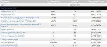

1576301863_Noname0W-20.thumb.jpg.224b1065bc5116fed97a2b5fa86fcc03.jpg2025933810_NonameFTIR.thumb.gif.68de936b92c820e6f9986e1983584974.gif
Описывать не буду, всё и так понятно, прикладываю тех. доки с оф. сайта.
434441207_.thumb.jpg.abca21eea3795e54c82655ad175eb9f9.jpg1598113709_2.thumb.jpg.8758314c61ff2cc93f7d2399c147a890.jpg

31 минуту назад, Maxxixx сказал:
Господа, а откуда кремний и топливо, да и вообще загрязнение?
Кремний это модификатор трения ( силикон ) , ну и я спиртом помыл , может от остатков спирта глюк какой получился

Короче как всегда залет есть , на зольность смотреть не стоит , но вот щелочного пару палок не хватает
В общем, мой дилетантский взгляд зацепился только за щелочное (из плохого). В "двигателе- убийце" масло быстро кончится. Остальное ± в "норме". Боялся, что будет хуже. По акции -50% брать можно на 5'000 км.

Да нет , это же РАО , можно и 300м.ч катать без опаски , срани от него точно не будет , тем более с такой золой , другой вопрос что если и брать то по акции , если в районе 500р за литр , а если дороже , то лучше купить Extreme

Не факт что оно быстро сдуется , нужны анализы отработок теперь
