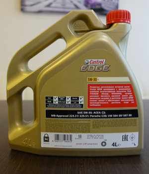

Castrol EDGE 5W-30 LL свежее за анализ спасибо Евген48, a-ha, parziv, АлексейА.
Масло приобретал в Масломарте Тюмень. Цена что то около 3400-3600р за 4 литра. (покупалось для сравнения сами знаете с чем.)
Castrol EDGE 5W-30 LL (VOA BASE) копия.jpgCastrol EDGE 5W-30 LL URC копия.jpgCastrol-EDGE-5W-30-LL-photo1.jpgCastrol-EDGE-5W-30-LL-photo3.jpg

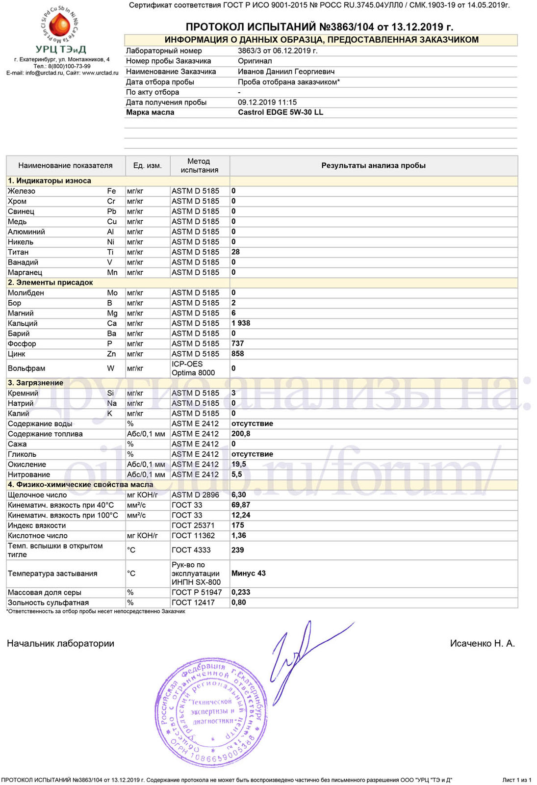

Масло заявлено как: ACEA C3; MB 229.51; Porsche C30; VW 504 00/507 00.
1) Масло соответствует стандарту SAE 30
2) Вязкость при 100С = 12.24 сСт - нормально для 30-ки С3 для обеспечивания HTHS не менее 3.5 мПас
3) Щелочное число = 6.30 - норма для масла VW 504/507, что говорит о достаточном запасе моюще-нейтрализующих свойств данного продукта
4) Кислотное число = 1.36 - низкое, что дает запас для роста по мере падения TBN
5) Зольность сульфатная = 0.80% - норма для среднезольного масла С3 - требование стандарта выполнено
6) Температура застывания = -43С - нормальный результат для 5W-30
7) Температура вспышки в о.т. = 239С - отличный результат, который говорит о том, что с термостабильностью данного продукта все хорошо
8) Содержание серы = 0.233 - говорит о том, что перед нами современный пакет присадок Lubrizol на салицилатах Кальция
9) Противоизносные присадки - на основе пары Цинк-Фосфор + соединения Титана, которые также выполняют антиокислительную функцию. Салицилаты Кальция в роли моюще-нейтрализующей присадки
10) Окисление = 20 - говорит о том, что в масле присутствует эстеровый улучшайзер, который выполняет антиокислительную функцию.
Вывод: перед нами отличное масло от ведущего мирового производителя, которое отличается хорошими защитными и моющими свойствами. Пакет присадок Lubrizol обеспечивает высокий ресурс вместе с базовыми маслами  3-4 гр. В данном продукте в качестве фишки используется Титан, который придает маслу дополнительные защитные, антиокислительные и энергосберегающие свойства.

Заявлено: ACEA C3; MB 229,51; Porsche C30; VW 504 00/507 00.
1) 100'c Вязкость Масло соответствует 12.24 SAE J300 30 Вязкость.
2) Индекс вязкости 175 См. Также с другими рисунками.
3) Щелочной номер 6.30 Это типичная рецептура VW 504 507. Щелочь в таких маслах будет медленно падать в долговечные упаковки.
4) Кислотность 1.36 Кислотность низкая, масло содержит небольшое количество кислотных компонентов.
5) Зольность 0,8%. Масло соответствует ACEA C3 0,8% или менее.
6) Масло Flash Point 239'C обладает отличной термостойкостью.
7) Температура застывания -43'C масло не замерзает даже зимой, это не масло для Сибири.
8) Фосфор цинк является противоизносной присадкой и консервантом, кальций является моющим средством и диспергатором, а также добавлен титан. Титан уменьшает трение и износ и дает антиоксидантный эффект. В основном, моторные масла этих составов Применимо, это, кажется, литье титана на основе Lubrizol LZ21305A.

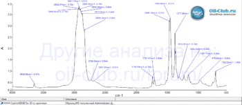

9) FTIR-спектр показывает, что масло на основе VHVI, можно предположить, что его основой является SK YUBASE Plus.Масло также имеет некоторые параметры окисления, которые являются общими характеристиками, встречающимися в моторных маслах того же состава. Указывает на наличие добавок или улучшителей сложных эфиров, которые выполняют антиокислительные функции.
Вывод: Надежные моторные масла премиум-класса от ведущих производителей смазочных материалов. Castrol - это передовое 100% -ное синтетическое моторное масло EDGE, изготовленное по текучей среде с использованием технологии TITANIUM Fluid Strength ™ для повышения прочности масла. Он утверждает, что уменьшает трение внутри двигателя и обеспечивает максимальную производительность. (Технология Fluid Titanium) Масло рекомендуется автомобильным производителям мирового уровня, включая Volkswagen, Audi и Porsche. Проверенная марка. При покупке необходимо соблюдать особую осторожность Смотрите обзор torcon про подделки. С маслом проблем нет, все в норме, цена на премиум бренд требует вашего терпения. (описание Kuroneko)
не соглашусь, это по нижней планке впритирку с минимальными требованиями по C3 и соответственно 504/507 (TBN min ACEA performance level)

Заявленная толерантность ACEA C3; MB 229,51; Porsche C30; VW 504 00/507 00.
5) Зольность 0,8% Масло соответствует ACEA C3 0,8% или менее.Масло подходит для автомобилей с сажевыми фильтрами.
8) Фосфор цинк является противоизносной присадкой и консервантом, кальций является моющим средством и диспергатором, а также добавлен титан. Титан уменьшает трение и износ и дает антиоксидантный эффект. В основном, моторные масла этих составов Применяется, похоже, для заливки титана на основе Lubrizol LZ21305A.
ЗАКЛЮЧЕНИЕ: Надежные моторные масла премиум-класса от всемирно известных производителей смазочных материалов. CASTROL EDGE - это их 100% синтетическое моторное масло, созданное на основе жидкостей с использованием технологии TITANIUM Fluid Strength ™ для повышения прочности масла. Масло рекомендуется производителям автомобилей мирового класса, в том числе Volkswagen, Audi и Porsche, а также автомобилям, выпускаемым на заводах различных автопроизводителей. Это наливается в заправочное масло. Это проверенный бренд, но при покупке необходимо соблюдать особую осторожность. При покупке премиум-бренда нам необходимо строго следить за его подлинностью. Смотрите последний обзор torcon.

1 час назад, СИНТЭКС сказал:
Тогда посмотри на таблицу масел 504/507 и сравни TBN. Это абсолютно нормальный результат. Причем тут Кальция 2000 ppm, а у большинства 504-х масел 1600-1700. Так что ты не согласен с большинством производителей, а не со мной.
