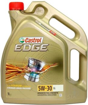

Castrol EDGE 5W-30 LL свежее за анализ спасибо Евген48, a-ha, parziv, АлексейА.
Масло приобретал в Масломарте Тюмень. Цена что то около 3400-3600р за 4 литра. (покупалось для сравнения сами знаете с чем.)
Castrol EDGE 5W-30 LL (VOA BASE) копия.jpgCastrol EDGE 5W-30 LL URC копия.jpgCastrol-EDGE-5W-30-LL-photo1.jpgCastrol-EDGE-5W-30-LL-photo3.jpg

А есть номер 5л, увидел в магазине 5л канистру. Нашел такой номер на 5л Castrol 15A541
У нас в России 5л практически нет...
