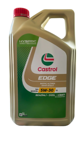

15 апреля 20242 г Всем привет. Канистра теперь так выглядит? Изменено 15 апреля 20242 г пользователем сковородкер
15 апреля 20242 г Автор Нет, это просто импорт из другой страны, не привычный нашему глазу, как я понимаю по надписям Турция
15 апреля 20242 г 5 часов назад, сковородкер сказал: Канистра теперь так выглядит? Похоже что да. Cвежий Castrol (и Aral) идет в обновленной таре. https://www.castrol.com/ru_kz/central-asia/home/car-engine-oil-and-fluids/engine-oils/discover-our-new-packaging-and-simplified-product-range.html

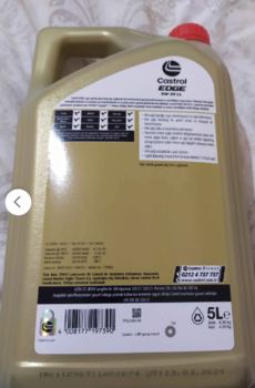

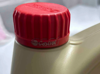

15 апреля 20242 г torcon Mufich понял. спасибо. А как отличить подделку/оригинал? Есть что либо? Как я понимаю на крышке должно быть вот так: А вот сзади ничего не увидел, защитные наклейки/стикеры:
15 апреля 20242 г 1 минуту назад, сковородкер сказал: А как отличить подделку/оригинал? Есть что либо? У меня пока такой инфы нет. Яндекс/Гугель в помощь.
19 августа 20242 г 15.04.2024 в 10:35, сковородкер сказал: Всем привет. Канистра теперь так выглядит? В Европе такая же тара. Написано Made in EU
