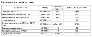

8 июля 20215 г 1 час назад, torcon сказал: да какой я авторитетный спец? Наговорите сейчас. Просто как совет... Не надо увеличивать вязкость, Castrol EDGE и так густой Ну по данному анализу вроде бы как все очень даже хорошо! Но в официальном паспорте данного масла вот такая информация. Вязкость 11.6 и вспышка не супер-пупер 196, скорее всего в закрытом тигле измерялась, но даже если примерно представить, то в открытом тигле это было бы в районе 215-220? Вот почему так разнятся цифры? и на какие цифры больше полагаться Или может в данном анализе партия была какая то супер удачная, что параметры превзошли официальные цифры. Либо разница эта в цифрах - мизер и норма? Просветите пожалуйста меня, запутался я немного
