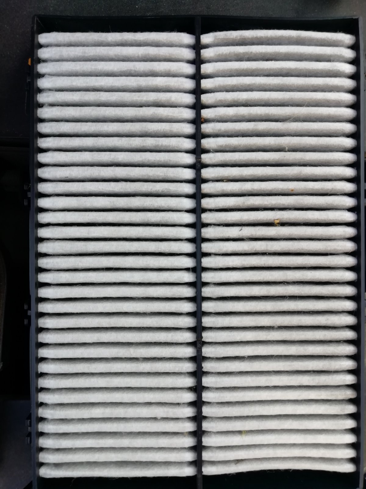

На сегодняшний день, из примерно 15 испробованных масел в этом моторе, самым тихим маслом оказался микс из PYB 5w20 и S-Oil 10w40 в пропорции 3:1, не знаю, с чем это связано, но на таком же миксе и в такой же пропорции, только с маслом S-Oil Seven Red1 5w20 вместо PYB, мотор работал тоже тихо, но всё же не так, как сейчас. Сейчас почти совсем исчез не только стук гидрика, но и рокочущий перестук поршней. Возможно сказывается, что тот, первый микс, заливался в более холодный период (март-апрель) и масло было для тех t немного вязче, чем нужно. Поэтому, прикупил ещё 4кварты PYB и всем рекомендую это сделать, пока оно есть в наличии (на остатке 300шт, поставщик всё тот же - RAKO) и цена смешная - 330руб/кварта. В этот раз, масло февраль 2017 года. Так же, заменил сегодня на пробеге 7,5тыс.км/150м/ч/3месяца, воздушный фильтр и поставил свежий, такой же, как и был до этого - Goodwill (300руб), пусть мотору дышится легко))) Спасибо за внимание
Опасное загущение гуталином, локальный перегрев же, маслопоток уменьшится, в зазоры е влезет . :popcorm:

Ну, что в зазоры не влезет - это же откровенный баян, даже комментировать не хочется. Насчёт загущения гуталином - итоговая вязкость данного микса 40гр/100гр = 64,6/10,3 - т.е, как у обычных масел ILSAC 5w30, что для лета является паспортной (предписанной мануалом для данного авто) вязкостью :pardon: Так что всё по фэньшую. Р.S: сейчас я катаю на чистой Татнефть Ультра Оптима 5w30, она ещё немного гуще и её вязкость 40гр/100гр = 68,6/11,8 и ничего. Всё равно, эти масла считаются маловязкими, с HTHS (толщиной плёнки) до 3,5. Маслопоток у этих масел, ессно, ниже, чем на чистом 5w20, или 0w20, охлаждение хуже, расход топлива чуть выше, динамика и КПД мотора ниже - всё верно, это всё есть. Это физика. Поэтому и приходится искать некий баланс, выбирая масло, но повторю - данные масла (вязкость) всё равно в допусках, если брать сабжевые моторы. Так что, никакого криминала не вижу
