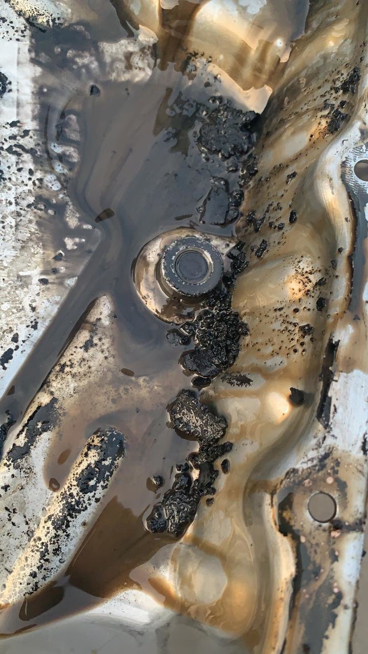

Ak.den 103 Опубликовано: 2 октября 2019 Автор Поделиться Опубликовано: 2 октября 2019 История о сотрудничестве с компанией ООО "Икс вайт", продукцией марки Xenum и сломанными моторами. В этой теме я расскажу о том, как обычному человеку приходится бороться с импортером не сертифицированной продукции и к чему может привести ее использование. История длится уже пол года. Все началось с предложения о спонсорстве ко мне, с целью рекламирования продукции Ксенум в регионе. Необходимостью снять подробный отчет о том, как действительно работает в реальности продукция выше указанного бренда. Но что-то пошло не так! Был увален мотор прямо на дино стенде в "тепличных условиях". После чего начался разбор полетов и выяснение причины поломки. А после результатов предварительных экспертиз импортер ушел от разговора пожелав уйти в судебные споры, начав грязную игру. Также постановлением Росстандарта был введен запрет на реализую моторного масла Xenum VRX 7.5w40. Предписания которого не были выполнены импортером в полном объеме. Подробный алгоритм действий, а также все компоненты, которые заливались до ксенума и во время подготовки рекламного ролика для них, были изложены как импортеру, так и производителю. Я повторюсь ВСЕ ДЕЙСТВИЯ и КОМПОНЕНТЫ были изложены для производителя и импортера. Это было сделано с целью проведения честного и объективного исследования случившейся ситуации. Но производитель и импортер НЕ сделали ни одного шага для того, чтобы установить справедливость. Более того, о результатах экспертизы в МИЦ ГСМ по вкладышу умышленно умолчали, масляный фильтр не отдавали на экспертизу в принципе, детали в итоге не вернули. Примерно через ТРИ месяца в Севастополь прилетел сюрвейер. Для тех кто не в курсе, это страховой инспектор, который в данном случае был нанят бельгийцами с целью проверки факта поломки в принципе. Так как у страховой компании Ксенум нет представительства в РФ. То есть для Питера Тойсона понадобилось аж целых 3 месяца, чтобы до его головы дошло, что надо что-то сделать вообще. Но и тут толерантный бельгиец немецкого происхождения успел слукавить или схитрить. Оказывается, по его словам, я должен был доказать поломку двигателя из-за масла этому страховому инспектору. Я ему должен был доказать!!! Но, как выяснилось позже, при диалоге с самим инспектором. Глубина проверки задается заказчиком, включая все экспертизы, привлечение химиков и тп. А так как сильно разбираться в этой поломке от бельгийцев задачи не поступало, никто и не делал подобных экспертиз. Добавлю и то, что по ЗоЗПП они это должны были сделать в течении 45 дней после моего первого обращения. Возвращаясь к началу это вопроса и после регулярных общением, как с учредителем и директором, так и с производителем, я для себя понял одно. Решать вопрос они не думают в принципе. Признавать свою вину в каком-либо формате, либо проводить расследование, они так же не хотят. Чуть позже опубликую их ответ на претензию, чтобы все здесь в принципе поняли, как они пытались слиться. Даже были угрозы, что если я начну что-либо публиковать, то мне полетят иски за клевету и т.п. (все жду их). После подобных действий со стороны импортера и производителя мне ничего не оставалось, как дать максимальную огласку этому событию и дойти до конца в решении этого спора. Спойлер 4 Ссылка на сообщение

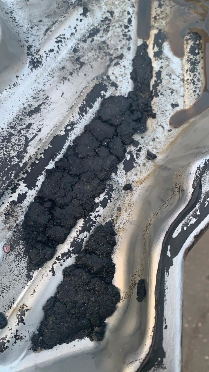

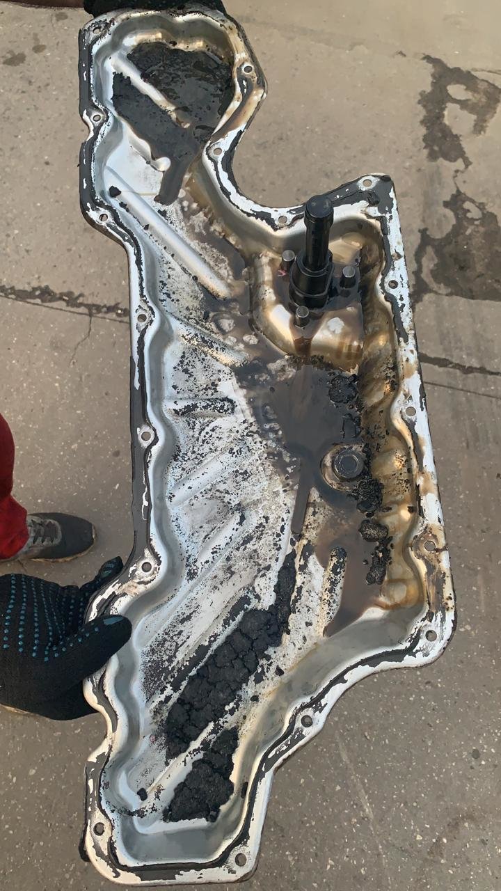

Ak.den 103 Опубликовано: 1 октября 2019 Автор Поделиться Опубликовано: 1 октября 2019 Немного фото мотора той самой Audi RS7 3 Ссылка на сообщение

Carbonfox 524 Опубликовано: 1 октября 2019 Поделиться Опубликовано: 1 октября 2019 28 минут назад, Ak.den сказал: Или можете выступить защитником или экспертом ооо "икс вайт" 7 ноября на втором слушание в Севастополе. Если конечно Вы сертифицированный специалист. Если я кого-то тут и защищаю - то это здравый смысл. В письме МИЦ ГСМ, что вы выложили говорится: Причинами поломки двигателя могли послужить следующие обстоятельства: - наличие воды в пробе масла, взятой из канистры (протокол №296852); - добавление в сбалансированный пакет присадок моторного масла дополнительного количества нитрида бора в количестве 36% от первоначального (протоколы №296582 и №296851). А вы сообщаете, что "МИЦ ГСМ выдал экспертное заключение и причину поломки двигателя". По-моему, это не экспертное заключение, а предположение, в котором выдвинуто 2 предположения. Еще момент. Интересно, почему вы так уверены в проблеме именно с самим маслом и нб в масле, если вы сами же рассказывали про странные вещи с Ксенумовской промывкой, показывали фото каких-то сгустков и тому подобные странные вещи, происходящие с маслом и этой промывкой? Этот момент во всем разбирательстве, я так понимаю, вообще никак не учитывался, а зря. Ну окей, ваше дело. Ссылка на сообщение

Ak.den 103 Опубликовано: 1 октября 2019 Автор Поделиться Опубликовано: 1 октября 2019 1 минуту назад, Carbonfox сказал: По-моему, это не экспертное заключение, а предположение, в котором выдвинуто 2 предположения. И оба связаны с производственной частью масла. 1 минуту назад, Carbonfox сказал: Интересно, почему вы так уверены в проблеме именно с самим маслом и нб в масле, если вы сами же рассказывали про странные вещи с Ксенумовской промывкой, показывали фото каких-то сгустков и тому подобные странные вещи, происходящие с маслом и этой промывкой? На самом деле учитывается гораздо больше факторов, чем описано здесь мною. Материала слушания сейчас похожи на небольшой томик, а станут в итоге еще больше. Но все это по порядку и будут выложены чуть позже. Сам факт того, что импортер "слинял", заставил меня проявить и свою принципиальную позицию и пойти до конца. Я считаю, что импортер и производитель обязаны были озадачиться подобными вопросами и провести соответствующие исследования и тесты. Тем более им подобные заявления поступали и не раз и не только от меня. Ущерб на миллионы, но им все равно и они надеются выйти сухими из воды. Но увы и ах, этого не произойдет. Ссылка на сообщение
Ak.den 103 Опубликовано: 1 октября 2019 Автор Поделиться Опубликовано: 1 октября 2019 3 минуты назад, Projector сказал: А вы видели как нитрид бора проходит через фильтры ? К сожалению при испытании по ГОСТу используется 10мкм бумажный фильтр и там частицы проходят. Питер знает об этом и поэтому спокойно выпускает свою продукцию. При этом умалчивает про то, что нб может прикольно слипаться в куски (я так понимаю, влага делает свой вклад в это), которые кстати не так то и просто раздавить. Фото таких кусков я публиковал ранее. 1 Ссылка на сообщение

Док 11 Опубликовано: 1 октября 2019 Поделиться Опубликовано: 1 октября 2019 2 часа назад, Ak.den сказал: Немного фото мотора той самой Audi RS7 Очень интересные фото вы выложили. Разок тоже побаловался Ксенумом, через месяц vvt застучали и ошибки по ним появились. Разобрал, оказалось Ксенум поднял весь кокс что был в моторе и забил им сеточки перед vvt. Почистил, дальше все ок было. В фильтре правда еще кусочки кокса были при его смене. Мотор на фото и Ваш были новыми или уже хорошо походившими? Просто очень эта черная масса похожа на кокс смытый маслом с насиженного места и хорошо перемолотый вкладышами после попадания в систему через перепускной клапан фильтра из-за высоких оборотов. Да и сомневаюсь что так много NB в Ксенуме как у Вас на фото этого чернозема... Ссылка на сообщение
Ak.den 103 Опубликовано: 1 октября 2019 Автор Поделиться Опубликовано: 1 октября 2019 6 минут назад, Док сказал: Очень интересные фото вы выложили. Разок тоже побаловался Ксенумом, через месяц vvt застучали и ошибки по ним появились. Разобрал, оказалось Ксенум поднял весь кокс что был в моторе и забил им сеточки перед vvt. Почистил, дальше все ок было. В фильтре правда еще кусочки кокса были при его смене. Мотор на фото и Ваш были новыми или уже хорошо походившими? Просто очень эта черная масса похожа на кокс смытый маслом с насиженного места и хорошо перемолотый вкладышами после попадания в систему через перепускной клапан фильтра из-за высоких оборотов. Да и сомневаюсь что так много NB в Ксенуме как у Вас на фото этого чернозема... На моем моторе пробег ~15000 км, перед сезоном полная дефектовка с задокументированным отчетом - состояние нового. На моторе с RS7 пробег 2000 км. Ссылка на сообщение
