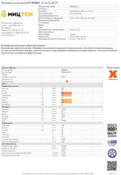

Ak.den 101 Опубликовано: 2 мая 2019 Автор Поделиться Опубликовано: 2 мая 2019 В общем были получены результаты с миц гсм. Специалист из ксенума разводит руками и говорит, что такое видит первый раз и не понимает, как такое могло получиться. Здесь пока нет протокола по температуре вспышки, но мне были озвучены его данные. При так называемом "открытом" тесте температура вспышки составила 180 градусов, что соответствует 150 градусам при "закрытом" тесте и это при содержании топлива в 0.1%. Несложно посчитать, что при падении температуры вспышки до 150 градусов, топлива в масле должно было быть примерно 50%. Удивительно, что она вообще так поднялась с 72 градусов после лабораторного анализа в Севастополе. Специалист так же сказал, что попробует провести спектральный анализ нагара на вкладыше, но это уже нюансы. Самое интересное, что это все произошло за 2 часа эксплуатации машины на диностенде с только что поменянным маслом. Питер - владелец компании ксенум при общении в скайпе продолжает меня уверять в том, что все ок и масло в эталоне. При этом он не может объяснить простых вещей: как так быстро повысилась степень окисления, почему при повышении индекса вязкости упала сама вязкость масла при 40 и 100 градусах и что случилось с температурой вспышки. Мотор 2jz-gte vvt, garrett gt3782. Объем масляной системы ~7 литров. Собран руками механика из ГТТ, настройщик Александр (A2Performance г. Краснодар), стенд FP Garage (г. Симферополь). Общий пробег мотора на бустоффе (0.6кг) после дефектовки примерно 4000км. До этого ездил на Comma 5w50. Спектральный анализ старого масла показал его полную пригодность для дальнейшей эксплуатации и отсутствие металлов в составе отработки. Сейчас провожу калькуляцию ущерба и выставляю счет компании и Питеру в частности. Xenum VRX 7.5W-40.pdf Результат этого всего, я с уваленным мотором пропускаю соревнования, к которым так долго готовился. 1 Цитата Ссылка на сообщение Поделиться на других сайтах
torcon 64 454 Опубликовано: 2 мая 2019 Поделиться Опубликовано: 2 мая 2019 Температура вспышки часто так падает от большого содержания топлива в масле. Окисление какое? В ксенумах эстеры были во многих... 0 Цитата Ссылка на сообщение Поделиться на других сайтах
Ak.den 101 Опубликовано: 2 мая 2019 Автор Поделиться Опубликовано: 2 мая 2019 32 минуты назад, torcon сказал: Температура вспышки часто так падает от большого содержания топлива в масле. Окисление какое? В ксенумах эстеры были во многих... Я прикрепил отчёт в предыдущем сообщении, топлива 0.1%. Я сомневаюсь в том, что 7мл топлива могли так понизить температуру вспышки в 7л масла. 0 Цитата Ссылка на сообщение Поделиться на других сайтах
torcon 64 454 Опубликовано: 2 мая 2019 Поделиться Опубликовано: 2 мая 2019 Ak.den во только увидел анализ 1) А где там вязкость упала? Она как у сороковки и есть 13.49cst. Соответствует 7,5W40. 2) По металлам износа у тебя действительно свинец, олово, медь - материал вкладышей, что и видно по твоему фото. 3) Нитрация у тебя не высокая, то есть видно что масло долго не ходило (как ты и говоришь). 4) Окисление в масле из за маленького количества эстеров - если бы масло было убито так что выросло окисление, то нитрация была бы 15, щелочное число бы упало до 1-2мгКОН. То есть окисление это состояние свежего масла с эстерами просто - здесь подвоха нет. 5) Температура вспышки падает от топлива, не 0.1% его лаба скорее всего не измеряла вообще, или измеряла методом ИК которым трудно определить бензин. У тебя двигатель не простой, такие льют топлива в картер до одури... разжижая масло. Вообще, ты конечно не гневись на меня, но я тебе прямо скажу свое мнение. У тебя мотор пал скорее всего не по причине масла, первым делом нужно проработать версию тех, кто вносил изменения в конструкцию двигателя и типа тюнинговал его. У нас не первый случай уже такой, приходит человек, винит во всем масло, начинаешь узнавать, а там изменений, тюнинга, ничего с завода не осталось... 4 часа назад, Ak.den сказал: Мотор 2jz-gte vvt, garrett gt3782. Объем масляной системы ~7 литров. Собран руками механика из ГТТ, настройщик Александр (A2Performance г. Краснодар), стенд FP Garage (г. Симферополь). Xenum конечно тоже может забить каналы своим бором и привести к кончине мотора, но я считаю эту версию менее вероятной. Удачи в расследовании. Давай что ли выделим твой случай в отдельную тему, как лабораторный анализ? А ссылку в шапке этой темы оставим. 2 Цитата Ссылка на сообщение Поделиться на других сайтах
