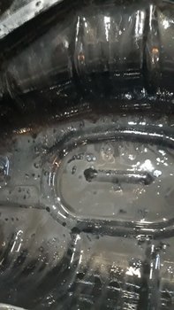

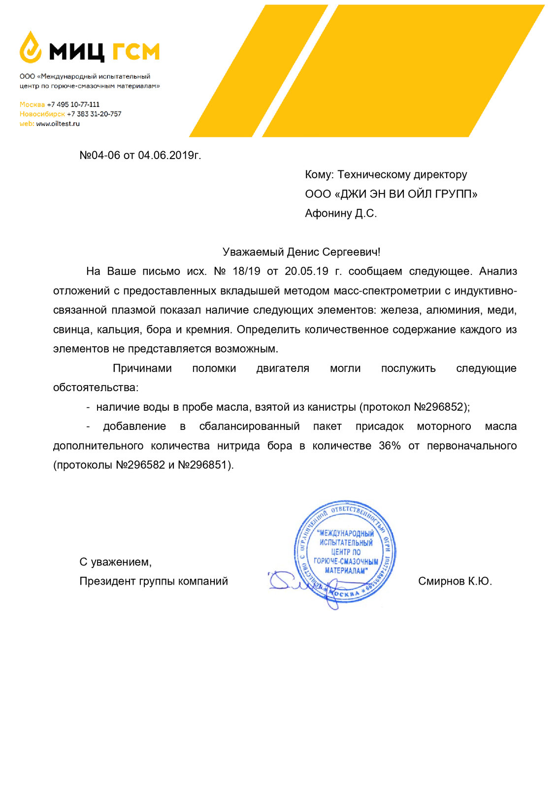

Ak.den 101 Опубликовано: 2 октября 2019 Автор Поделиться Опубликовано: 2 октября 2019 История о сотрудничестве с компанией ООО "Икс вайт", продукцией марки Xenum и сломанными моторами. В этой теме я расскажу о том, как обычному человеку приходится бороться с импортером не сертифицированной продукции и к чему может привести ее использование. История длится уже пол года. Все началось с предложения о спонсорстве ко мне, с целью рекламирования продукции Ксенум в регионе. Необходимостью снять подробный отчет о том, как действительно работает в реальности продукция выше указанного бренда. Но что-то пошло не так! Был увален мотор прямо на дино стенде в "тепличных условиях". После чего начался разбор полетов и выяснение причины поломки. А после результатов предварительных экспертиз импортер ушел от разговора пожелав уйти в судебные споры, начав грязную игру. Также постановлением Росстандарта был введен запрет на реализую моторного масла Xenum VRX 7.5w40. Предписания которого не были выполнены импортером в полном объеме. Подробный алгоритм действий, а также все компоненты, которые заливались до ксенума и во время подготовки рекламного ролика для них, были изложены как импортеру, так и производителю. Я повторюсь ВСЕ ДЕЙСТВИЯ и КОМПОНЕНТЫ были изложены для производителя и импортера. Это было сделано с целью проведения честного и объективного исследования случившейся ситуации. Но производитель и импортер НЕ сделали ни одного шага для того, чтобы установить справедливость. Более того, о результатах экспертизы в МИЦ ГСМ по вкладышу умышленно умолчали, масляный фильтр не отдавали на экспертизу в принципе, детали в итоге не вернули. Примерно через ТРИ месяца в Севастополь прилетел сюрвейер. Для тех кто не в курсе, это страховой инспектор, который в данном случае был нанят бельгийцами с целью проверки факта поломки в принципе. Так как у страховой компании Ксенум нет представительства в РФ. То есть для Питера Тойсона понадобилось аж целых 3 месяца, чтобы до его головы дошло, что надо что-то сделать вообще. Но и тут толерантный бельгиец немецкого происхождения успел слукавить или схитрить. Оказывается, по его словам, я должен был доказать поломку двигателя из-за масла этому страховому инспектору. Я ему должен был доказать!!! Но, как выяснилось позже, при диалоге с самим инспектором. Глубина проверки задается заказчиком, включая все экспертизы, привлечение химиков и тп. А так как сильно разбираться в этой поломке от бельгийцев задачи не поступало, никто и не делал подобных экспертиз. Добавлю и то, что по ЗоЗПП они это должны были сделать в течении 45 дней после моего первого обращения. Возвращаясь к началу это вопроса и после регулярных общением, как с учредителем и директором, так и с производителем, я для себя понял одно. Решать вопрос они не думают в принципе. Признавать свою вину в каком-либо формате, либо проводить расследование, они так же не хотят. Чуть позже опубликую их ответ на претензию, чтобы все здесь в принципе поняли, как они пытались слиться. Даже были угрозы, что если я начну что-либо публиковать, то мне полетят иски за клевету и т.п. (все жду их). После подобных действий со стороны импортера и производителя мне ничего не оставалось, как дать максимальную огласку этому событию и дойти до конца в решении этого спора. Спойлер 3 Цитата Ссылка на сообщение Поделиться на других сайтах

Gen68 321 Опубликовано: 5 апреля 2020 Поделиться Опубликовано: 5 апреля 2020 (изменено) Сначала подумал, что нитрид бора поработал как наждак и уложил вкладыши тупо как наждачная бумага (или песок, кому как нравится больше). Но долго мне покоя не давал нагар на шейках коленвала и вкладышах, как-то нестандартно это всё выглядит. После пришла мысль о том, что присадка сыграла злую шутку в этой истории в том плане, что выступила загустителем масла непосредственно в самой паре трения шейка коленвала - вкладыш. Т.е. в этом месте тупо образовалась область, где плотность смеси масло-нитрид бора превысило критическое значение . При этом, скорость оттока этой смеси масла с твердым веществом уменьшилась и на высоких оборотах произошел перегрев масла , перегрев пары трения и, как следствие, разрушение мягкой поверхности вкладыша (что и наблюдаем ). Дальше по экспоненте - пластилин из материала вкладыша и продукта горения масла + загуститель в виде порошка нитрида бора окончательно довершили дело. Особо обращаю внимание на то, что мы имеем дело не с эмульсией (смеси жидкостей), а кашицей - это принципиально. В обычных условиях, без применения присадки Xenum VX500, скорее всего этого бы и не произошло - не та концентрация твердого вещества в масле. Но была была добавлена конская доза порошка нитрида бора, который можно уже рассматривать как дополнительный загуститель в масле. В случае применения традиционных масел, разогрев в паре трения сопровождался бы понижением вязкости масла и сохранением (относительным) скорости его оттока за пределы пары трения, и как следствие нормальным (в пределах допустимого) охлаждением самой пары трения. Но только не в этом случае, когда получилась кашица. Твердые частицы порошка свою вязкость не меняли, а количество масла в кашице уже не могли обеспечить адекватную скорость потока. Как следствие - локальный перегрев с разрушением вкладыша. Будь там пара трения выполнена из твердых металлов - без проблем, но покрытие вкладыша - оно принципиально сделано из мягких металлов. Другого объяснения не нахожу. Изменено 5 апреля 2020 пользователем Gen68 2 Цитата Ссылка на сообщение Поделиться на других сайтах
