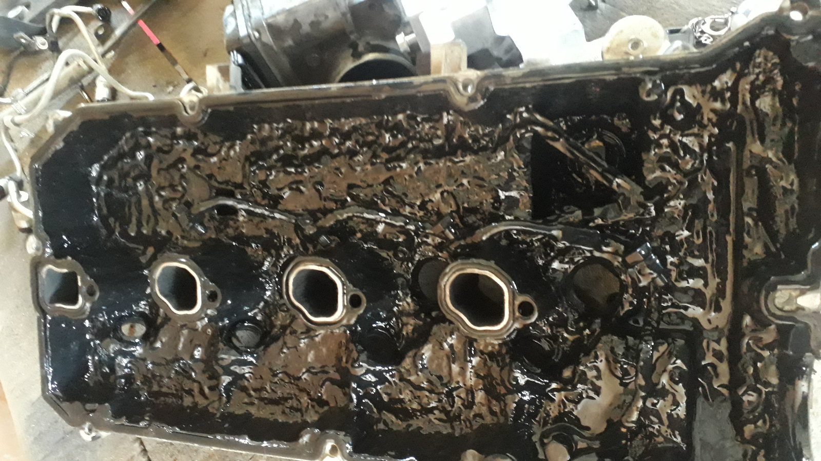

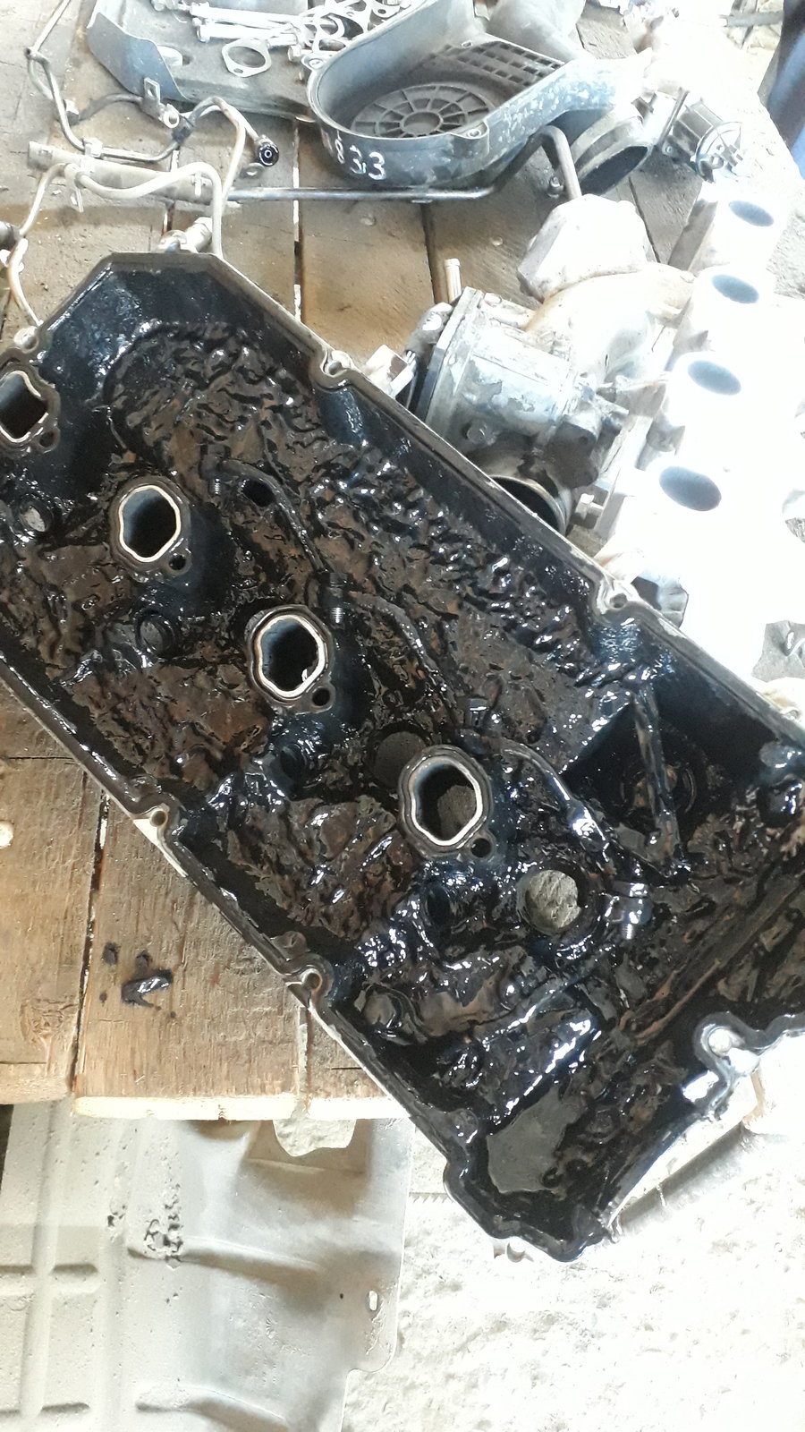

История как G-Energy Synthetic Long Life 10W-40 отмыл Митсубиши за 100 км
Вчера заезжал к своему клиенту... приехал к нему на проверку форсунок Mitsubishi L200. Вскрыли и... жесть полная... клиент говорит почистите. Лил масло Hyundai.
Заморачиваться с химией было лень. Залили ему Long Live 10w40. Через неделю приехал, результат на фото. Клиент в шоке что такое возможно))

Вадим 67 вопрос не в заморочке, а в том что клиенту озвучили стоимость работ и он опечалился. Тогда предложили попробовать сменить масло на другое.
Клиент вообще не подозревал, что у него такое состояние в двигателе, приехал только форсунки проверить.
И ни каких сказок. Вот визитка сервиса. Звони (удалено)
ADDY тогда вопрос. Почему на масле Hyundai такое вот состояние? Почему неотмыло?))
предположу - перепробеги? мотор 4D56 common rail?
Полагаю что были перепробеги, + плохая соляра.
Однако отложения были жидкие, как желе - видимо поэтому так быстро отмылись.
Если клиент так же будет перекатывать масло или лить плохую соляру - скорее всего снова так же всё зарастёт отложениями.

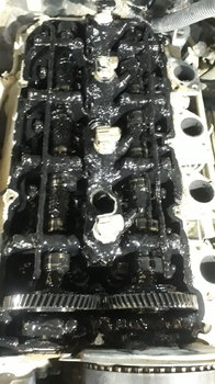

По фото плохо видно - износа кулачков распреда нет?

Там должен был стать уровень выше отметки max, если всё это желе отмылось за раз, да и врятли что сервисный объем масла мог всё это в себе удержать
1 час назад, seven777 сказал:
Заправочный объём у этого мотора около 7 литров масла.
По визуальным оценкам - данного шлама тут на 0,5-1 литр. Даже если и повысился уровень - думаю не очень то и сильно.
