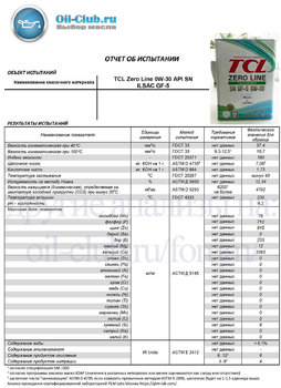

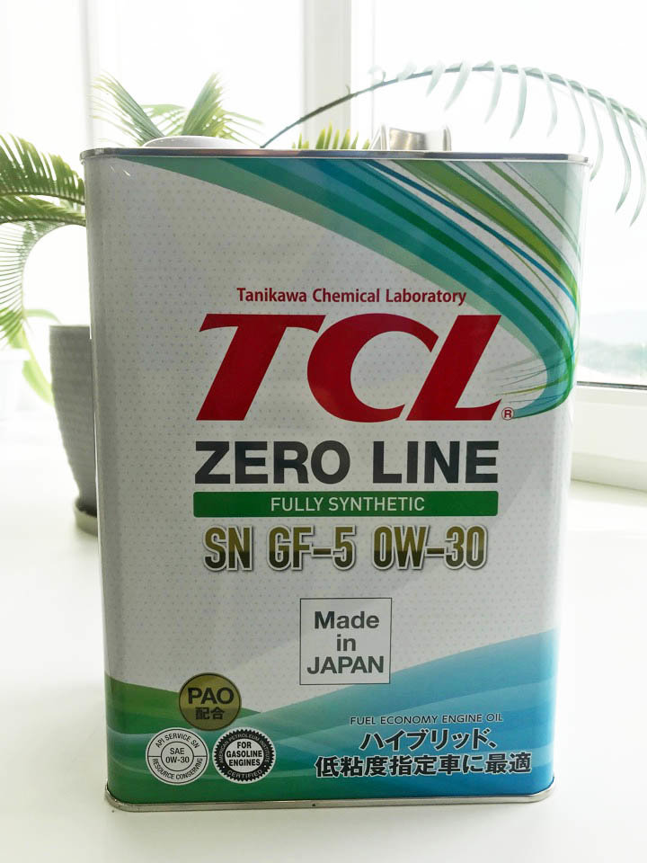

TCL Zero Line 0W-30 API SN ILSAC GF-5 свежее за анализ спасибо официальному представителю TCL.
Масло в лабораторию прислал оф. представитель.
TCL Zero Line 0W-30 API SN ILSAC GF-5 (VOA BASE).pdf
TCL Zero Line 0W-30 API SN ILSAC GF-5 (VOA BASE) копия.jpgTCL Zero Line 0W-30 API SN ILSAC GF-5 PLM копия.jpgTCL Zero Line 0W-30 API SN ILSAC GF-5 photo1.JPG
Масло заявлено как: API SN; ILSAC GF-5.
1) Вязкость при 40С = 57,4, а при 100С = 10,7 - вязкости экономичные, как и полагается маслу API SN; ILSAC GF-5. В рамки стандарта SAE J300 масло TCL укладывается, его можно назвать честной 0W-30.
2) Индекс вязкости 180 - говорит о том, что масло работает при широком диапазоне температур.
3) Щелочное число = 7,05 - среднее. Нужно отметить, что лаборатория испытывала TCL методом ASTM D 4739, который занижает щелочное число в свежих маслах. Что бы получить более привычное ASTM D 2896, нужно в уме прибавить 1-1.5 единицы. То есть щелочное около 8.7мгКОН. Нам это говорит о том, что свои 5000-7500км в японском моторе, масло отходит хорошо. Больше тянуть с интервалом не стоит, разве что в легких режимах, где много трассы.
4) Температура застывания -43C - для 0W-30 не самая низкая. Но если сравнить с одноклассниками на том же пакете присадок, у них не сильно лучше -46С. В общем это нормально для гидрокрекинга VHVI. Нужно помнить что 0W-30 можно использовать до -35С, все что ниже этих температур - это подогрев картера с маслом.
5) Вязкость динамическая, имитации холодной прокрутки стартером при -35С = 4702 - а вот здесь масло бодрячком. То есть, TCL Zero Line в своем рабочем диапазоне шустрое при заводке, но в -43С застывает. Не запускайтесь на нем при -40С и все будет отлично.
6) Испаряемость NOACK = 12,34% - для гидрокрекинга VHVI нормально, я правда не вижу что здесь ПАО улучшило NOACK. Масло выглядит как обычный гидрокрекинг VHVI. Если ПАО базовые масла и есть то немного.
7) Температура вспышки = 230С - нормальная, хорошая.
8) По пакету присадок сразу видно что это Afton Hitec, крупный производитель пакетов присадок для американских и азиатских рынков. В масле содержится органический молибден, который добавляет маслу экономичности. Противоизносные присадки на основе фосфора и цинка. Кальций - моющая присадка, детергент. Содержание элементов ровно такое, как должно быть по рецептуре - то есть завод положил требуемый процент присадки.
ИК спектр Фурье говорит о том, что масло на основе гидрокрекинга VHVI (приравнивается к синтетике). ПАО если и есть, то немного, для надписи на банке...
Вывод: Хорошее азиатское 0W-30 с современными стандартами API SN, ILSAC GF-5. Позволяет экономить топливо за счет низкой вязкости и молибдена. Должно очень тихо работать при утренних запусках и на прогретом двигателе. До -35С шустрое. Каких то супер-характеристик не имеет, но все сделано как следует - по рецептуре. Минусы: наверное цена, на момент анализа не самое дешевое. Стоило бы 1500-1700р покорило бы многие сердца... Второй минус, на банке обещали ПАО, если бы добавили больше ПАО синтетики, температура застывания была бы -48 -50С. Если ПАО и есть, то немного.
