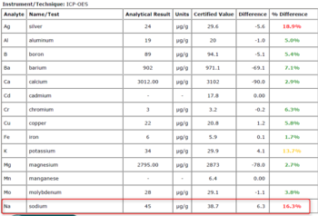

есть практика использования слепых контрольных проб PTP (называется).
http://ptp.vhglabs.com/about_ptp.php
это когда в Лабе анализируют покупной образец с неизвестной концентрацией металлов (присадок и прочих металлов тоже). так вот там нормой является отклонение до 15%, что в отношении цинка очень даже и есть и 100 и более ppm/ так что для элементов в крупных концентрациях плюс минус 100 ппм - енто фигня
Большое спасибо за уточнение. К сожалению, по самой ссылке пояснений о допустимой погрешности измерений я не нашел, но, Вы, видимо, где-то покапали глубже.  В большинстве анализов oilclub-а лаборатория дает очень близкие к "правильным" соотношения и только в отдельных случаях, как, например, c маслами Mobil1 FS или с данным Мaxlife-ом,  соотношения Zn/P в той или иной степени выбиваются из общей картины. Именно это мне кажется странным. Погрешность измерения, конечно, исключать нельзя. Поэтому, если есть желание разобраться, то сначала нужно перепроверить результаты (главное, чтобы в лабе не подгоняли), а потом думать дальше.

В 07.06.2019 в 22:58, Primus сказал:
мы пользовались таким, и там уже при сравнении результатов такой лимит имеет место. прикладываю пример реальный. посмотрите кальций плюс минус 90 ппм - это всего 3%...
