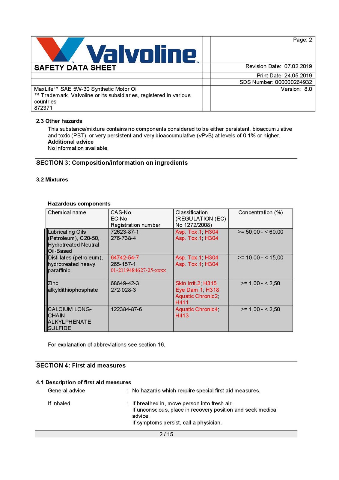

Свежий MSDS Valvoline MaxLife 5W-30 (872371), т.е. именно рассматриваемое
175225239_ValvolineMaxLife5W-30(MSDS07_02.2019).thumb.jpg.5da08fc231b39ccc38deddd35b281d48.jpg
Valvoline MaxLife 5W-30 (MSDS от 07.02.2019).pdf
В составе отсутствует 64742-58-1 - Lubricating oils (petroleum), hydrotreated spent (рециклинг, гидроочистка отработанных масел), это уже хорошо.
и вот почему сера высокая
Тьфу блин я всех сбаламутил, нет тут никакой отработки очищенной :)) Не правильно понял Павла...
можно и я  ложку дёгтя добавлю - фосфор "испарился", в старом его было с избытком, теперь не хватает, чтобы пройти в VW 502, примерно 8-9%.
PS Упаковка и коды изменились для новой рецептуры?
Ole думаю что фосфор занижен анализатором лаборатории. Посмотри сколько цинка 1100ppm. Слишком большой разнобой между 830 и 1100. В общем, с маслом все ок скорее всего... фосфора здесь явно больше :)
