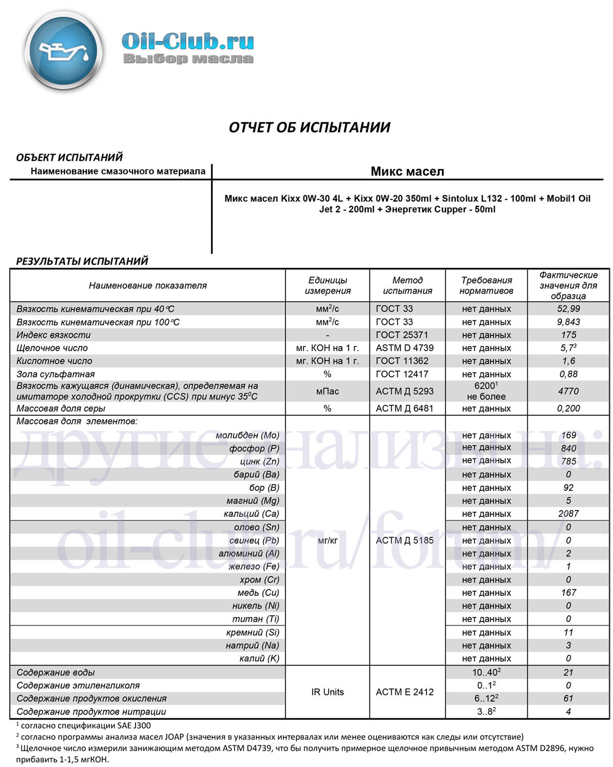

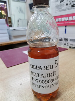

Микс Kixx 0W-30 4L + Kixx 0W-20 350ml + Sintolux L132 - 100ml + Mobil1 Oil Jet 2 - 200ml + Энергетик cupper 50ml свежее
Mobil1 и Cupper 200+50ml столько окисления дал :)
А кислотное небольшое :)
Адский микс по ингредиентам :D Тем не менее с виду получилось нормальное масло обычное, на медь если закрыть глаза :)
Зола и кислотное нулевое у Mobil1 Jet и Cupper - они виновники падения :)
Пакет Chevron Oronite :D

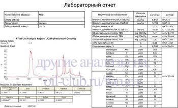

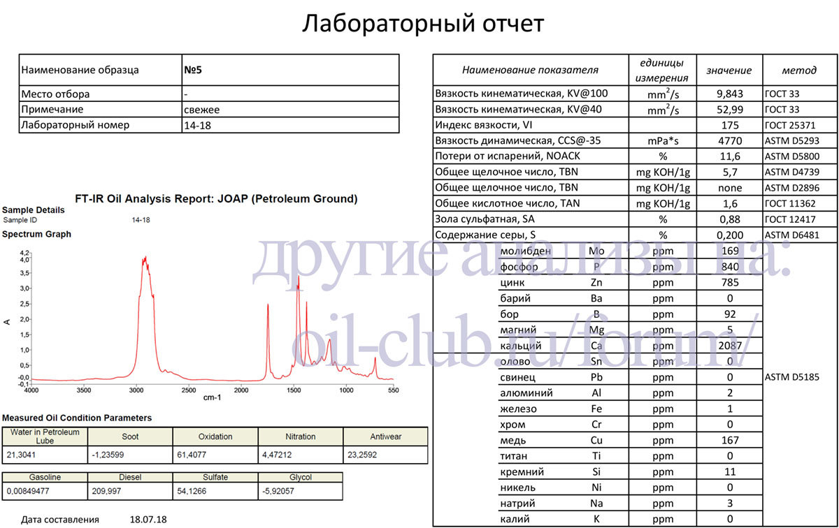

Дополнительно был сделан анализ микса на NOAK в новой лабе в г Тюмень , анализ показал 11.6% , к сравнению в 0w30 он был равен 12.3% ( в лаборатории PLM NOAK KIXX G1 0w30 показал 10.8%) , в 0w20 думаю все 13% покажет , а в этом миксе и 0w30 и 0w20 и диэстеры синтолюкс 132 и полилэстеры оил джет два + энергетик купер , подозреваю что ноак упал из за оил джета 2 на полиолэстерах + от меди находящейся в энергетике от купера
конечно из за Oil Jet 2 у него там испаряемость 3% за 6.5 часов и вспышка 278C :)
