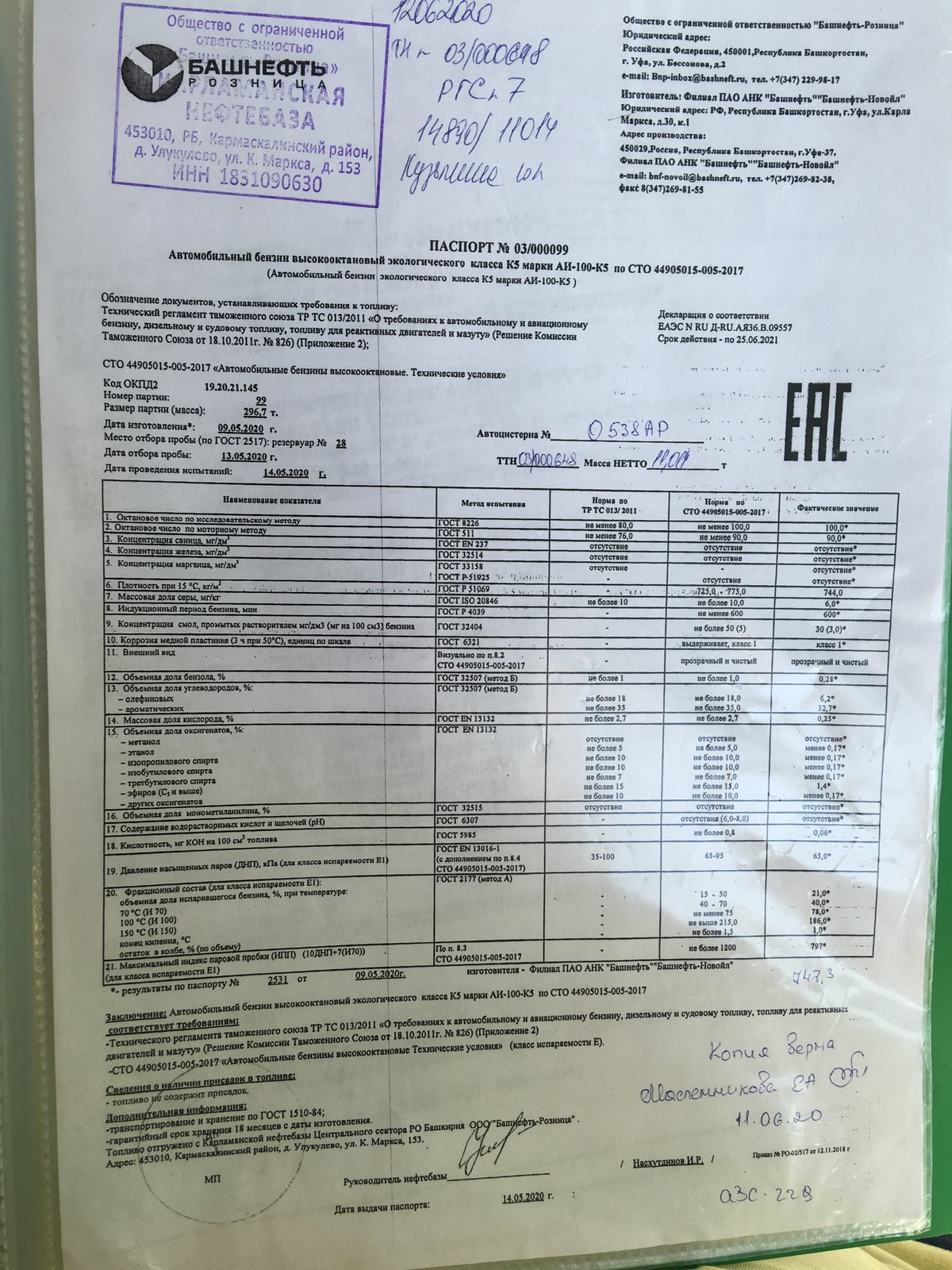

Подскажите, нормальный 100ый? Башнефть
mrdevilx идеальный :bomb: ;)
Прошу оценить, Shell V-Power Racing, походу зимний ? Плотность тоже не айс
Mir413 на алкилаты переходят в башнефти? как у 100 лука?
партия конечно для башнефти топовая
фракционка правда не идеальная, ДНП. в принципе норм- на 5-15С минимальную температуру
IliaP. У новойла есть сернокислотное алкилирование, на УНПЗ по моему до сих пор нет.
P.S. вот тут есть набор их процессов https://www.rosneft.ru/business/Downstream/refining/neftekompleksbashneft/
Изменено пользователем Mir413
