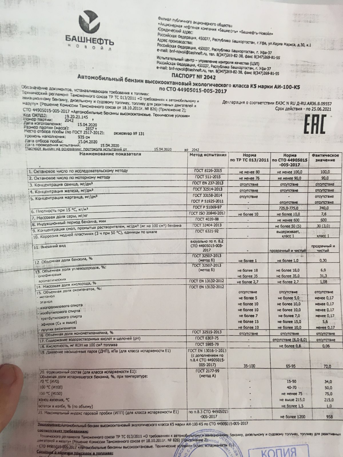

Ребят, подскажите кто разбирается в Паспортах на бензин...
Залить планировал в 1.8 TSI gen2, но заправка в городе новая, решил перебздеть
NissanN пойдет, его лейте либо лук100, остальные врятли будут лучше
52 минуты назад, IliaP. сказал:
Примечательно, что этот Башефть 100 стоит 48,5 р/л, Лук-100 стоит 54,3 р/л, а залитый мной Shell VPR 53,9..
Вот и вызвало подозрение
1 час назад, IliaP. сказал:
пойдет
Пойдёт? :D На мой взгляд, это самая интересная сотка сейчас - адекватное количество оксигенатов, нормальный фракционник и вменяемое ДНП при этом.
1 час назад, Exel сказал:
Это Вы по каким пунктам в паспорте определили? На будущее знать куда смотреть...
1 час назад, NissanN сказал:
Оксигенаты, Фракционный состав и ДНП:)
