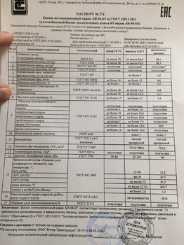

Странно то, что и в феврале и в марте невский мазут намерил 737,4 и 738,4 в том, что ногинский петролуем полгода указывает как 756-760 (и ДНП ещё у нас ниже). Кстати, электроугольский газолин подтверждает высокую плотность ногинска в своём паспорте (хотя они часто безжалостны к плотности 92-х и 95-х).
98  29   20 дкбр 19    99,1  88,8        7 5 9  НОВ ПРИСАДКА 6163 ЯНОС.jpg98-10__нгск_фвр_20__4,8__34,1__10,9_____754.JPG

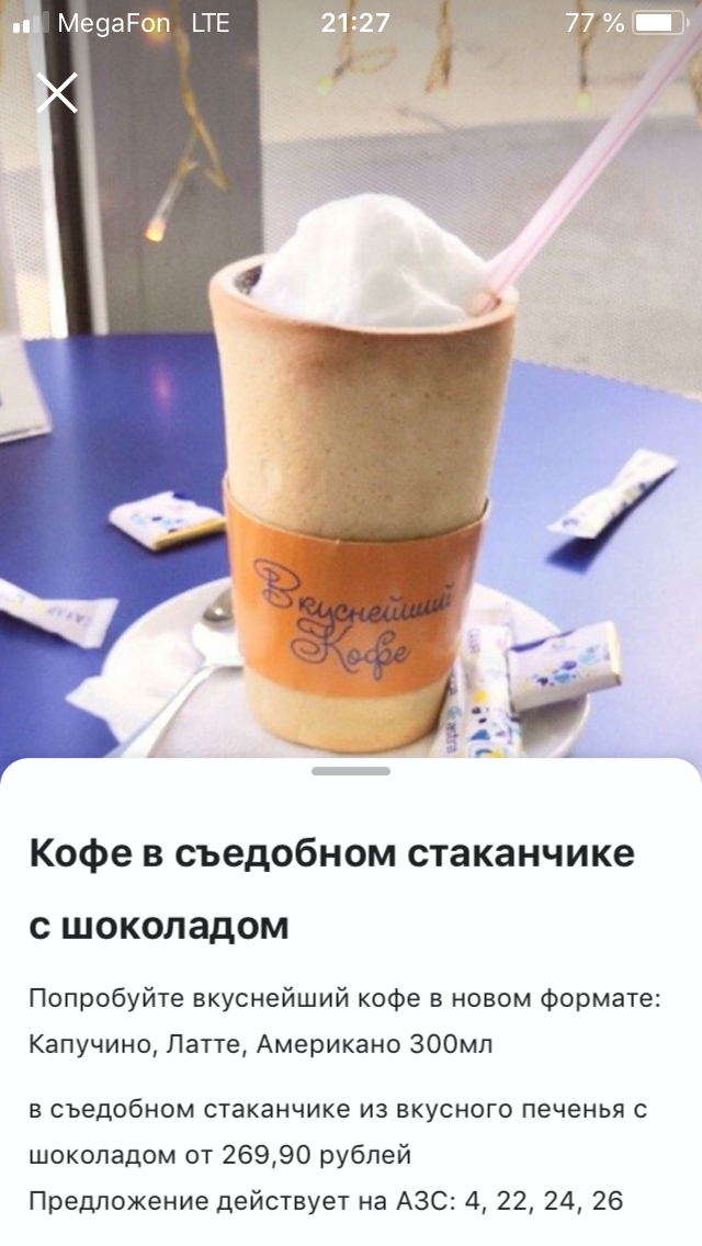

13 минут назад, buzz сказал:
Ну, и вкусняшка от Трассы.
Заправлялся там ВО, значит это в тему ВО;).
А этот стаканчик во что-то завернут или в таком виде и подают? Тогда его можно назвать "привет, коронавирус":D
Изменено пользователем Olejik
12 минут назад, Olejik сказал:
АЗС как проходной двор, когда все кафешки закрыты на карантин на АЗС торгуют кофе и выпечкой.
8 часов назад, Olejik сказал:
Это было до шизы ещё ;). Вчера просто сфоткал макароны и вспомнил, что ещё кофе лежит в папке.
Позавчера заливал дизель - всё как обычно. Вчера заливал бенз: все девочки в масках, перчатках и бегают с пшикалками, что-то растирая и матерясь. И заправщики тоже в масках.
Именно в таких ситуациях понимаешь, кто папа на азк. Охрана, презрев перчатки и маски, вальяжно продолжает бродить по отмытым закоулкам, ревностно разглядывая подозрительных клиентов, фотографирующих паспорта качества топлива.
зы заезжал, спрашивал про стаканчик. Показали каким он приходит - полностью запечатанный.
Изменено пользователем buzz
