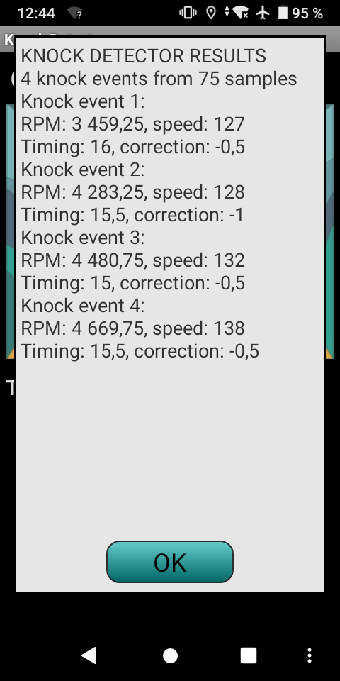

13 часов назад, paulmiller сказал:
Да детонирует даже смесь 92 и 95, хотя там соотношение уже 20 на 80. Правда и крутить пришлось свыше 4500, хотя даже на трассе меньше 4000 обычно получается.
Надо поскорее выкатывать остатки этого .. и заливать нормального.
Тут у тебя нет детонации))) Хотя мало крутил, детонация появляется в районе 5000 об\мин. Всё даже совсем не плохо для 140км\час при газе в пол. Попробуй разогнаться на третей передаче, тогда обороты будут точно больше 5000 об\мин и не придётся нарушать ПДД. Откаты УОЗ незначительные начались после включения системы регулирования газораспределения при 3500 об\мин, то есть клапана начали открываться раньше, и больше бензино-воздушной смеси стало поступать, это нормально.
Изменено пользователем Bari
4 часа назад, Bari сказал:
Ок успокоили, а то я минусовые углы всегда ассоциировал с началом детонации и прога эта что-то про возможность детонации положительное написала. Дождусь тогда 88 бензина, не буду пока заправляться))
3 минуты назад, paulmiller сказал:
Это не минусовые углы, а откаты УОЗ (корректировка угла опережения зажигания). Кстати они могут быть и положительными, т.е. по топливной карте 32 градуса, а ЭБУ может принять решение выставить 33. Но чаще, конечно, корректировки УОЗ идут в минус, поэтому их и назвали откатами. А минусовые УОЗ тоже не редко встречаются, например, если хорошенько разогнаться и пустить авто в накат. Зажигание будет происходить после прохождения ВМТ на обеднённой смеси. Там положительный угол не нужен, т.к. отсутствует нагрузка.
14 минут назад, paulmiller сказал:
Говорят до - 3° это допустимые значения, у меня на 95ом бензине ловил - 5 и даже - 8, вот это уже по серёзней.
9 часов назад, paulmiller сказал:

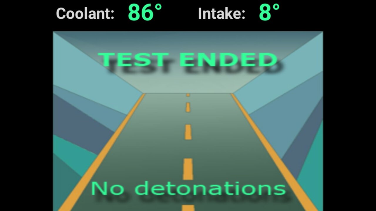

Если температура на улице небольшая, то можно и не ждать 88.
Я тестил бензин с ОЧМ 86 при температуре воздуха +8С°, двигателя +86С°, тест прошол идеально не одного отката УОЗ при разгоне газ в пол и до отсечки.

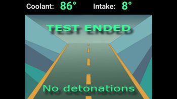

Заправился сегодня до полного тем самым от 23 августа, как раз сегодня завезли к нам (на улице +23 было)
8222D643-CA4B-44B8-B30E-51F0A8EED8A0.thumb.jpeg.a26ab1c1e129c031f198c7865926c30e.jpegЧто сразу бросилось на слух двигатель стал работать тише, погонял по окружной, на педаль реагирование мгновенное хотя я вернул заводскую прошивку чтобы докатать смесь с 92.
Посмотрел в программе, показывает “No detonations”.
Изменено пользователем paulmiller

23 часа назад, paulmiller сказал:
Везунчик, а я опять от 19 августа заправил, двигатель рычит аж мурашки по спине, хорошо хоть не тарахтит как трактор.

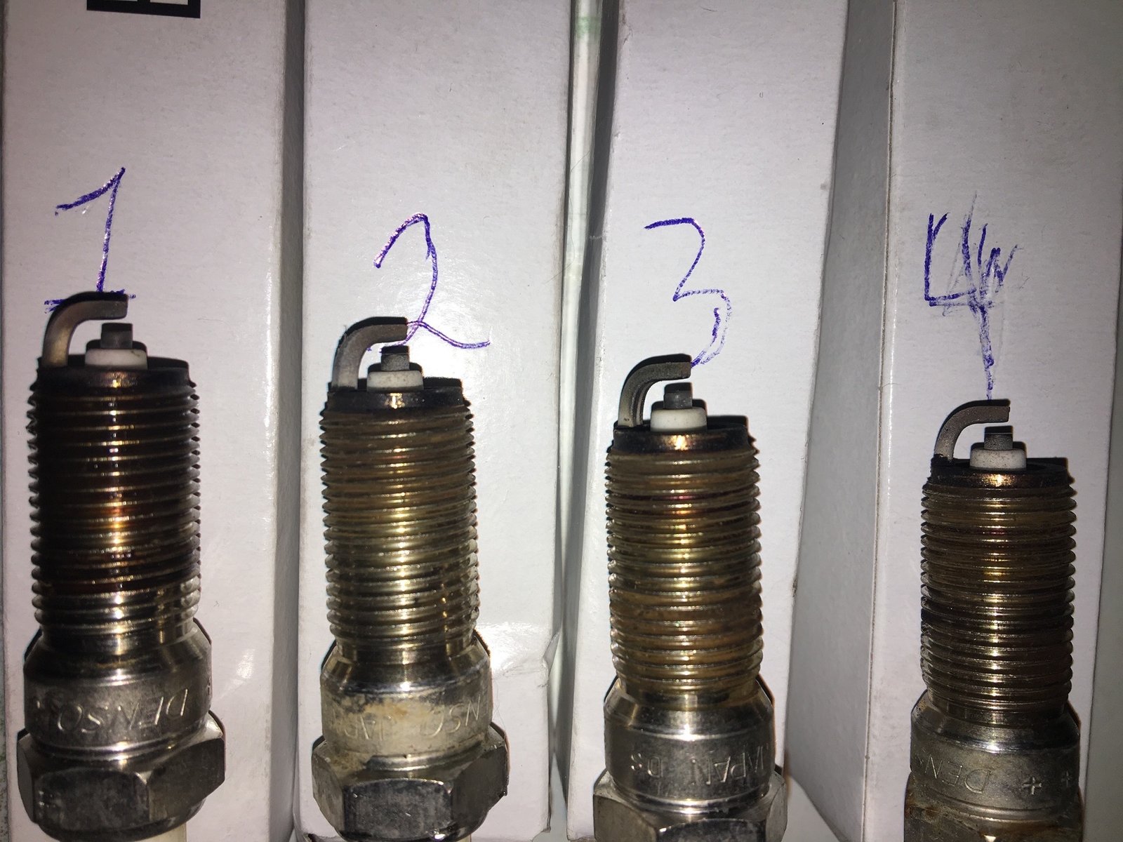

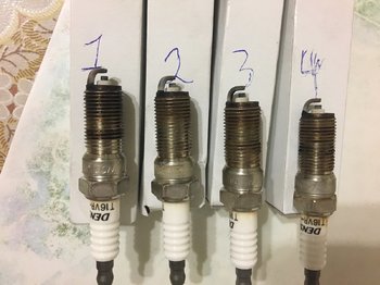

после типичного пойла с капотни залил сегодня на ул. островитянова танеко 95 от 29.07(так и не нашел паспорт в онлайн базе, ОЧМ-85, фракционка за 30 при 70С и 49 при 100С) машина лучше идет чем на гпн, хоть и олефины там 12.
поменял свечи-как раз на новых сравнил гпн с капотни 95 и 95 танеко, при равных очи и очм идет на танеко легче, коробка адекватнее работает
вот фото медных свечей денсо после 20000км пробега в москве(95%) и м4-м6(5%). первые 5 тыс км-гпн 95 простой, 95 gdrive единично, 100 g-drive единично, роснефть 95 простой, за последние 15тыс км преимущественно танеко 95(80%), лукойл 95 и 1 раз 100 экто по трассе перед гпн крайней(18%),гпн(2%)
1 раз лил chevron techron и castrol tbe.
поменял из-за сомнений в подлинности , зазора в 1мм вместо 1.3мм и иногда чуть дольше стартер крутил(акк батарея новая), но оказалось оригинал и в отличном состоянии, но зазор в 1мм мог дать слегка проблемный пуск.
