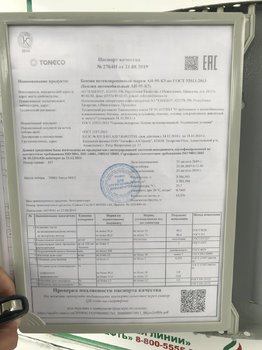

Вот такой 92 Танеко заливал

5 часов назад, rusn сказал:
Казань, ул. Вахитова возле Метро
МТБЭ 3.9%, неужели хотят до минимума свести как и олефины.
