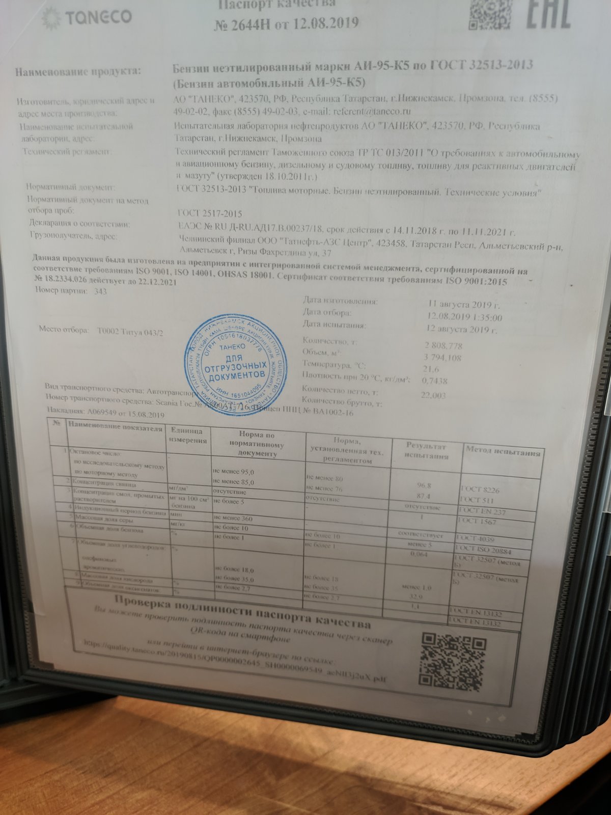

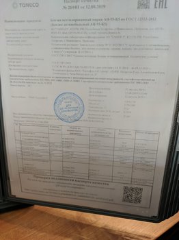

А если выбирать между Кириши 95 и Танеко 95. Какой предпочесть?
4 минуты назад, fireman сказал:
Если в СПб и области, то Кириши интереснее. Не знаю, куда они еще возят...
6 часов назад, fireman сказал:
Смотря какой 95 ТАНЕКО, параметры плавают. Если ДНП 65 и ОЧМ 87 то тогда 95 ТАНЕКО, если ДНП 75 и ОЧМ 85 то тогда даже не знаю что лить.
P.S Кириши тоже не идеал, паспорт от 17.08.2019г плотность 733 и смолы больше в три раза чем у ТАНЕКО.
Изменено пользователем Bari
11 минут назад, Bari сказал:
А если ДНП 75 и ОЧМ 87 ?
6 минут назад, DRON 33 сказал:
Я на ДНП особого внимания не обращаю, главное ОЧМ. Сотка у ТАНЕКО с 79 ДНП при ОЧМ 91!
На эту АЗС 1 назад 92/95 Танеко привез (№231,Московская область,Адрес Московская область, Наро-Фоминский район, Атепцевское с.о. М-3 в сторону Москвы, как раз на границе с Московской и Калужской областью) я как раз в Нару ехал по делам. Если не обманули на АЗС то это хорошо, к четвергу бензин закончится как раз доеду, гляну. А может и 100 плесну, мне все равно на Рябиновую нужно попасть в четверг-пятницу, а она как раз там есть судя по карте с сайта Татнефть.
