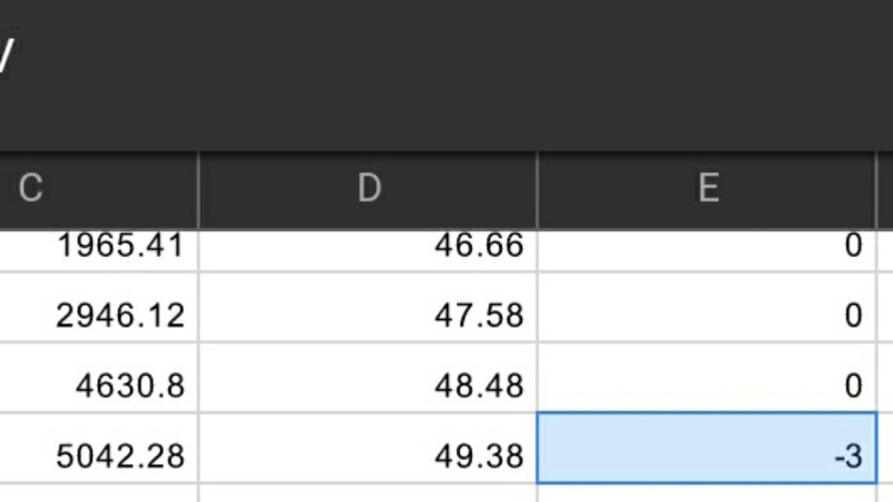

Тут подвернулись логи на детонацию 95 Shell, что удивительно два разных авто, и два разных бензина Shell и ТАНЕКО, а детонация почти на одних и тех же оборотах, ближе к 5000 об/мин.
Bari это не детонация, это откат (корректировка УОЗ) для предотвращения детонации. Разные ЭБУ по разному оценивают эту "опасность".
Очень часто, некоторые прошивки вообще предпочитают закладывать максимальные углы, чтобы потом их при малейшем подозрении откатывать.
Это не всегда корректный показатель качества бензина, нужно смотреть всю архитектуру и логику принятия решений ЭБУ...
