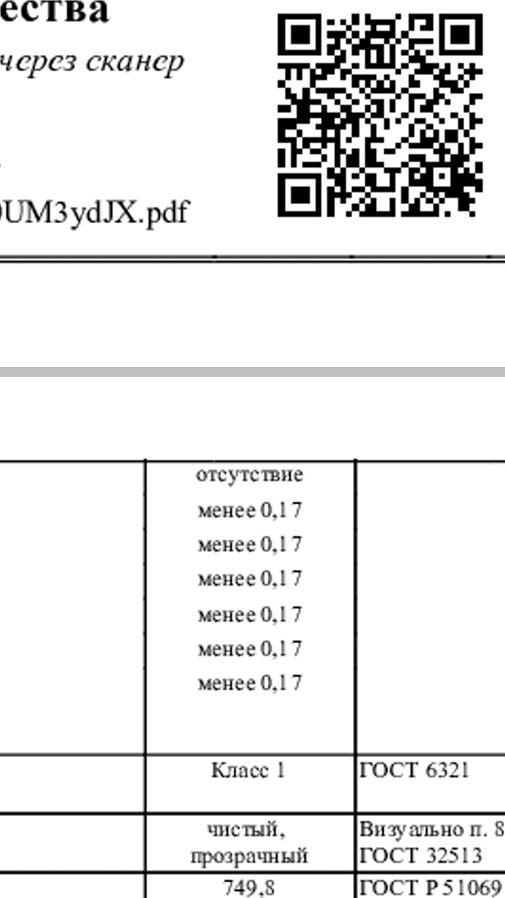

Паспорта качества: https://quality.taneco.ru/20191231/ ссылка не работает, пока не удаляю

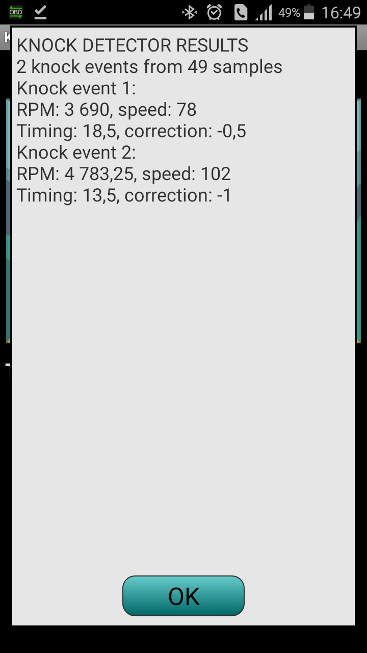

Сегодня заправил 92 ТАНЕКО, протестил, детонации нет. Плотность намного больше чем у 95 ТАНЕКО.

И, раз уж мы тут заговорили о Шелл, мне крайне интересна ситуация с АИ-98, который они покупают у (ну, или для них производит) Татнефть. Ибо родные паспорта на АИ-98 с ТАНЕКО фактически идентичны сотому бензину (т.е., Татнефть банально под двумя разными марками бензина продает одно и то же), а вот паспорта с Шелл ОЧИ имеют в диапазоне 98-99. Например, этот паспорт с ОЧИ 98.2 по заводскому паспорту ссылается на партию 98-го от 03 (или 08-го?).08.2019, номер партии, похоже, 258*, но в базе Татнефти я этот паспорт не нашел. Куда этот 98-й бенз тогда уходит, ведь в моем понимании Шеллу для Казани партии целиком не нужны - там не так много их заправок?:unknw:
