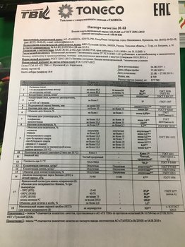

Паспорта качества: https://quality.taneco.ru/20191231/ ссылка не работает, пока не удаляю
Во, нашел у них на сайте, можно нормально циферки разглядеть.
QP0000002784_SH0000075836_a5UhmOaeHg.pdf

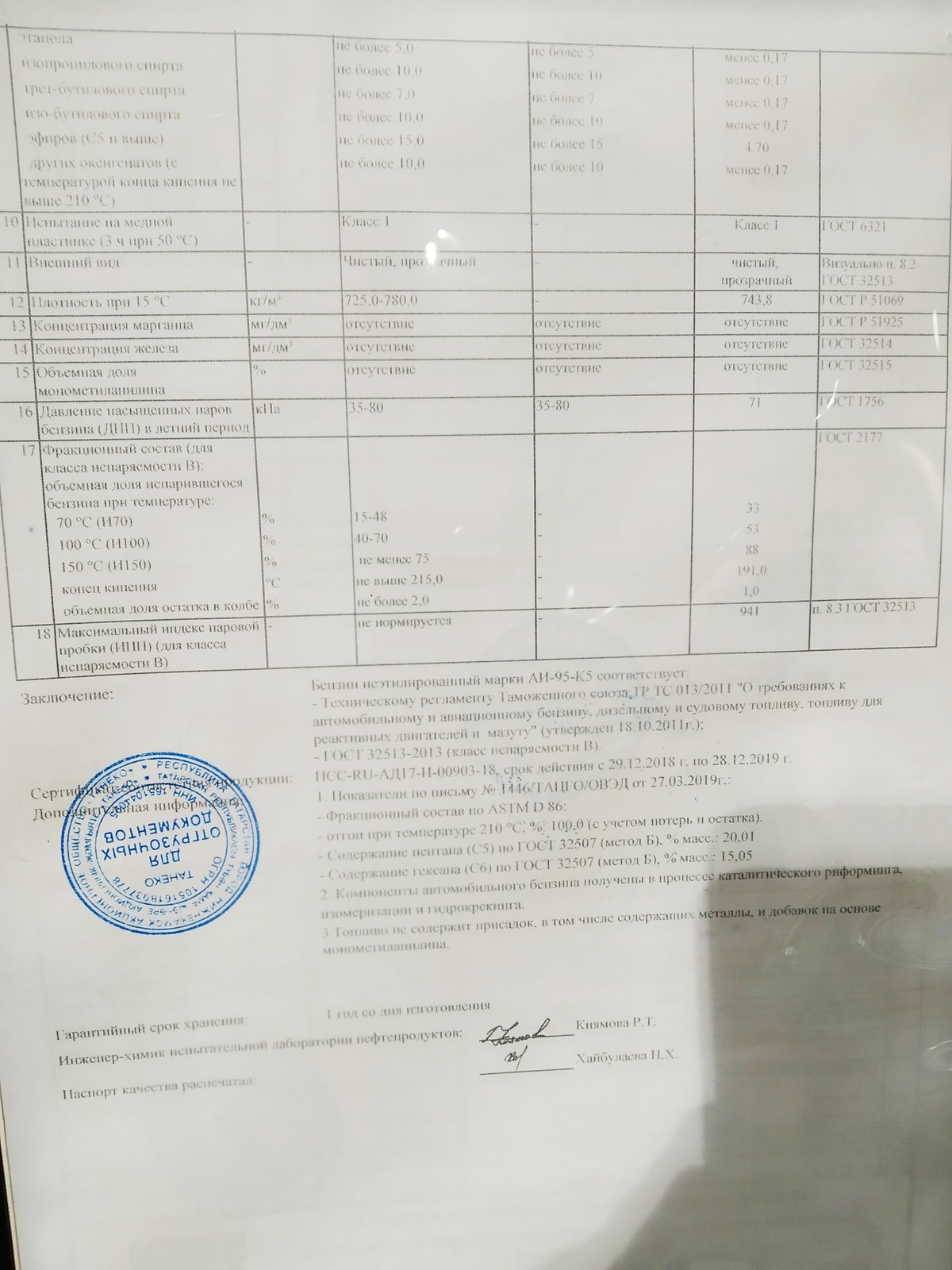

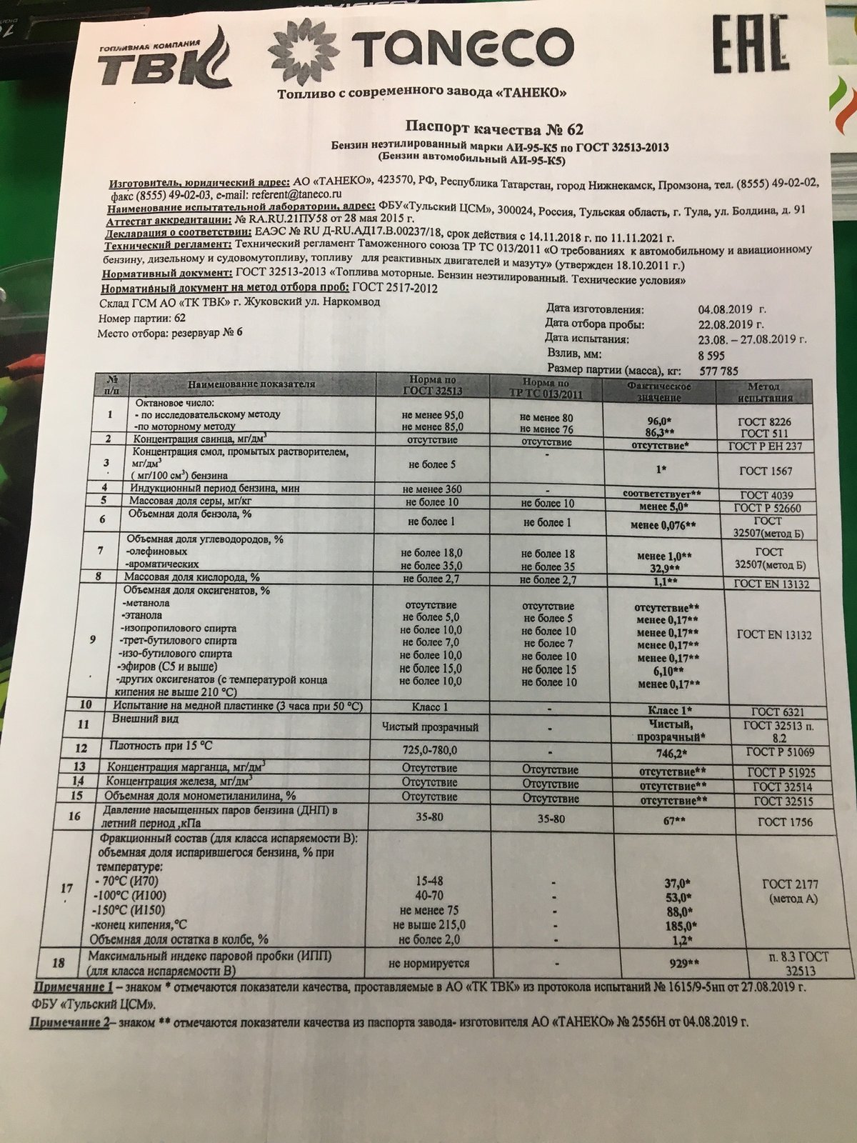

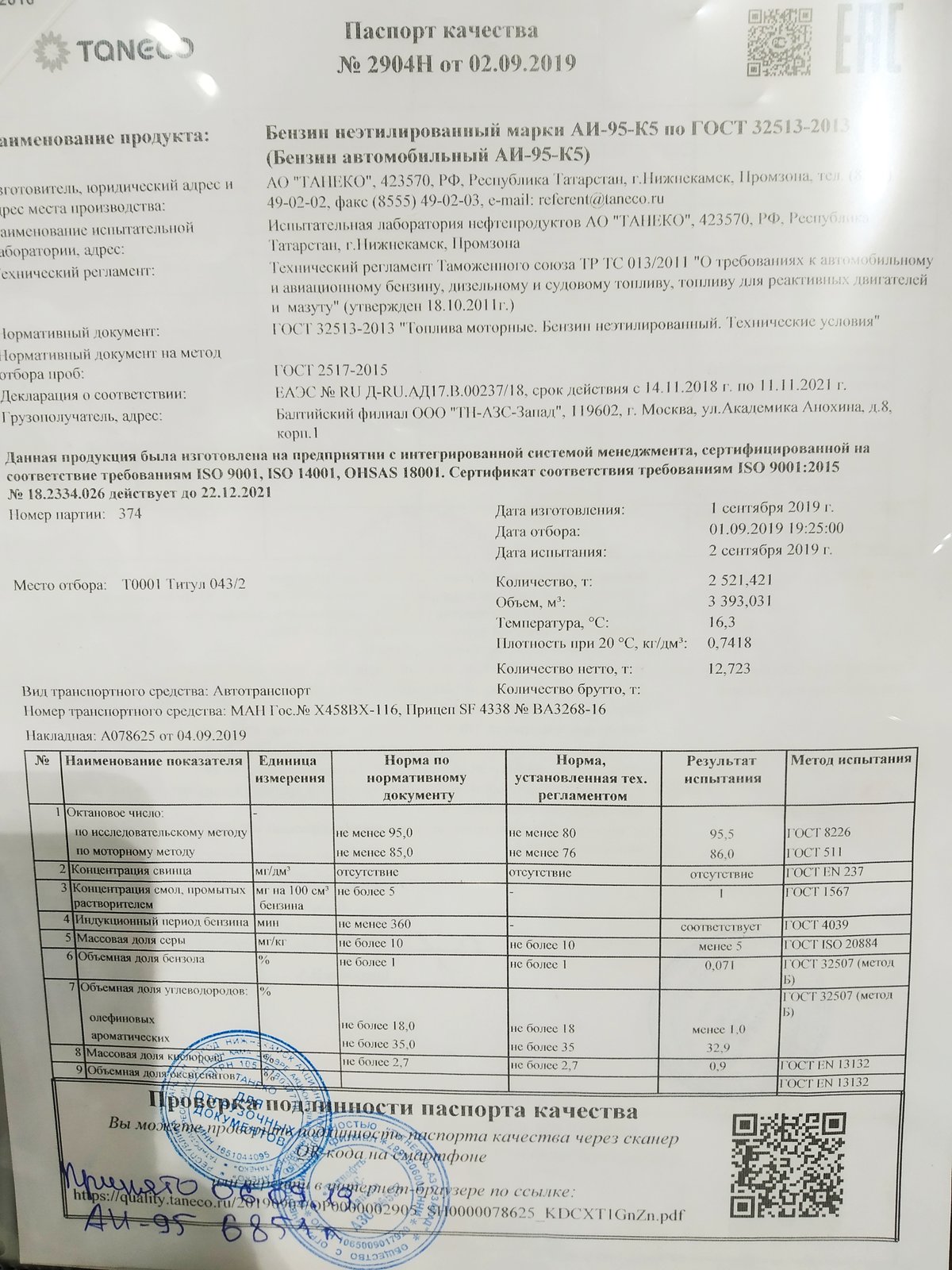

паспорт приклеил, имхо на 5-(ДНП высок, но из последнего только у лукошка видел сопоставимый-66, РН и ГПН уже давно за 70). только олефинов не хватает для более азартного подхвата, но зато движок и выхлоп не засерает
