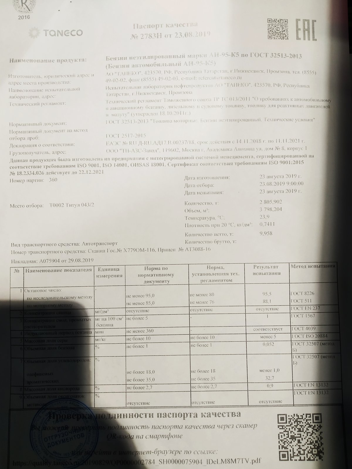

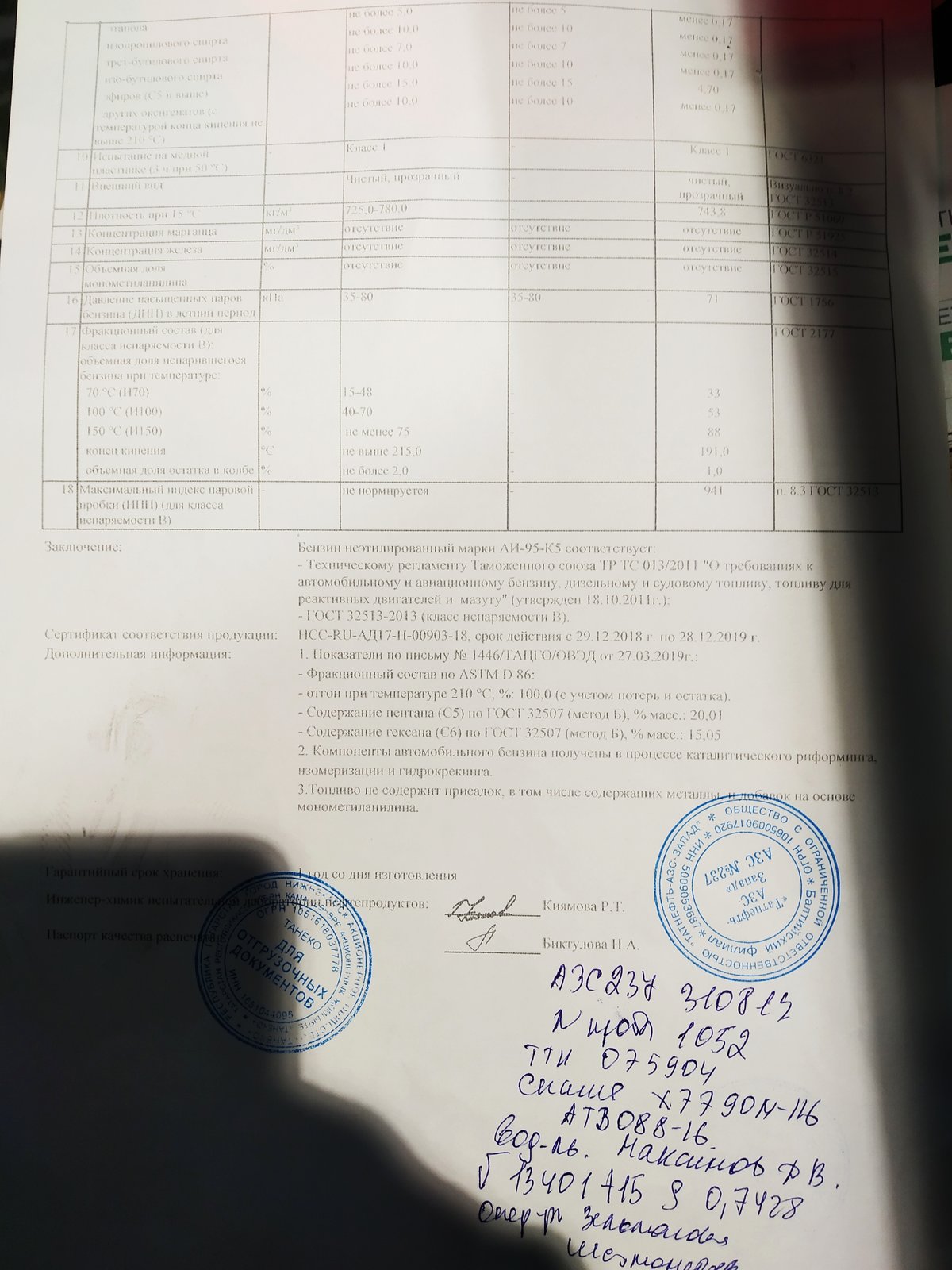

Сори за качество. Народного ополчения. СПб.
grikor ДНП как обычно, остальное +- норм, только ОЧМ подозрительно высокий, интересно за счет чего...
53 минуты назад, grikor сказал:
Это та самая уникальная партия от 23 августа с ОЧМ 88,1 она всплыла в Питере. Запальняй всё ёмкости по полной, такого больше не будет! В скором будущем.
Изменено пользователем Bari
42 минуты назад, СИНТЭКС сказал:
grikor , только ОЧМ подозрительно высокий, интересно за счет чего...
Изомеры аж 35%
5 минут назад, Bari сказал:
Изомеры аж 35%
Где? Я не увидел изомеров. Гексан и пентан есть, изомеры не указаны. Изомеризация может много что предполагать, не обязательно наличие изопентана и изогексана.
