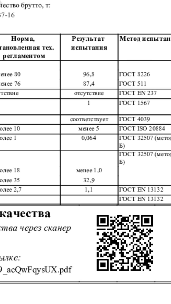

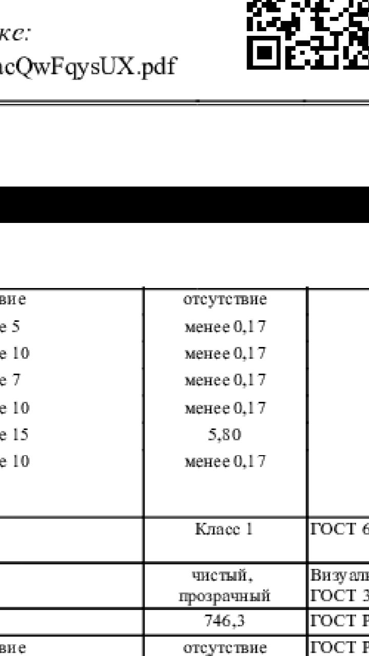

Вот и вопрос! за 2-3 месяца насколько упадет ОЧМ?
если ориентироваться на паспорт, то из-за практического отсутствия олефинов и среднего содержания МТБЭ - ОЧМ упадёт не так сильно, как на бензинах с предельным содержанием МТБЭ и олефинами 10-15%. Точную цифру Вам никто не скажет. Это гадание на кофейной гуще. Плотность, фракционка и ДНП это косвенно подтверждают...
1 минуту назад, СИНТЭКС сказал:
Ну значит буду там где выше ОЧМ заправляться, не взирая особо на возраст) 3 месяца значит не срок)
4 минуты назад, esc сказал:
параллельно всё же ДНП и плотность поглядывайте;)
