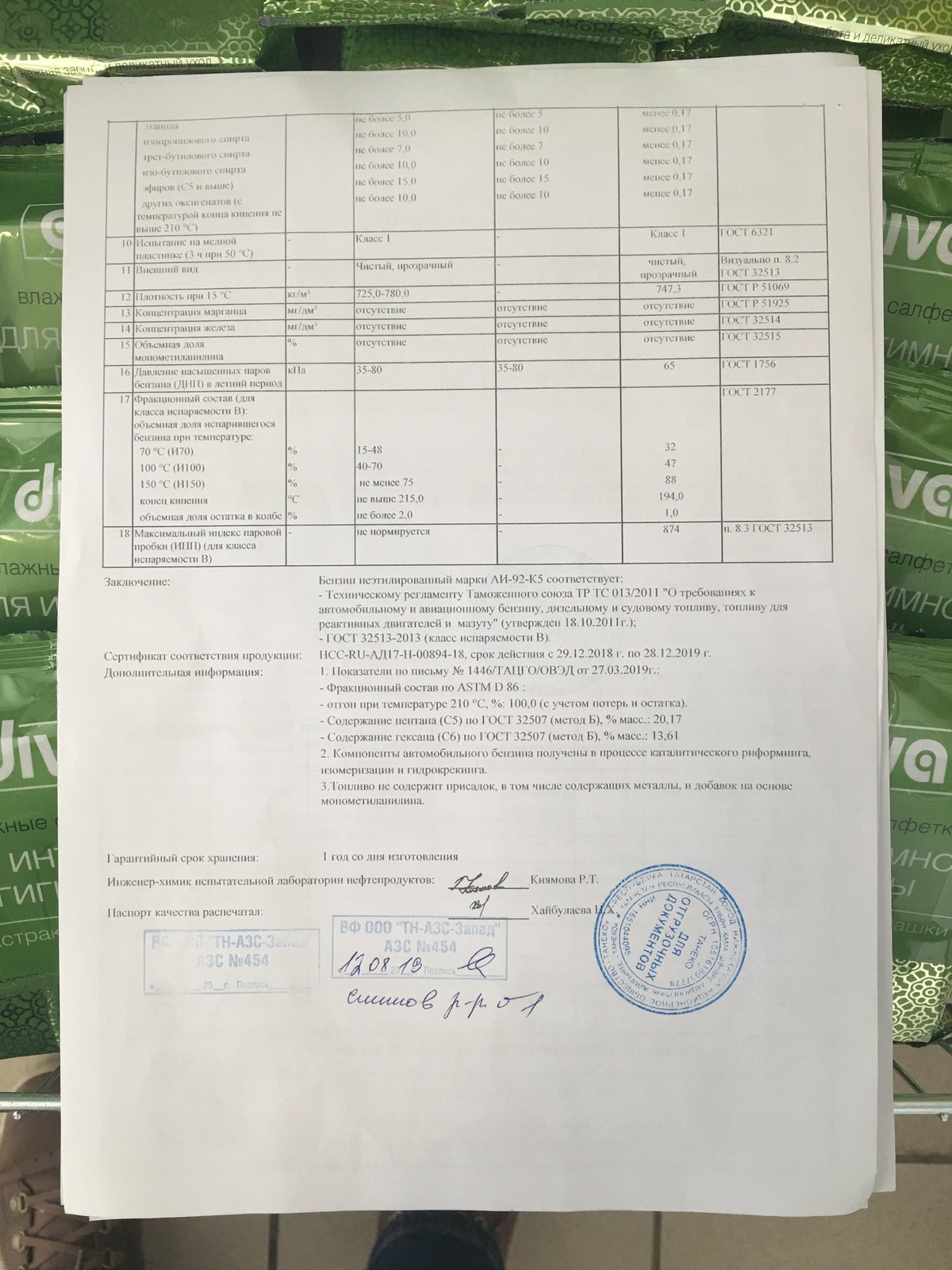

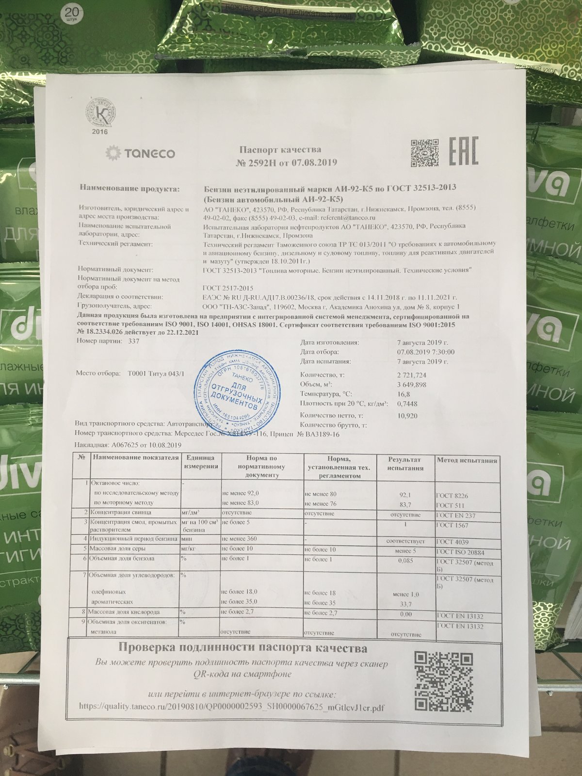

У 92 ТАНЕКО ОЧМ почти как у простого АИ-95, так что не видел смысла переключать на 91RON.

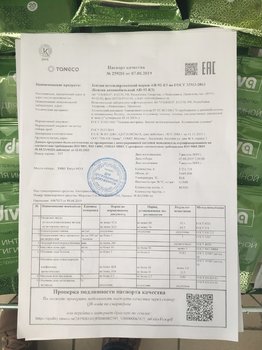

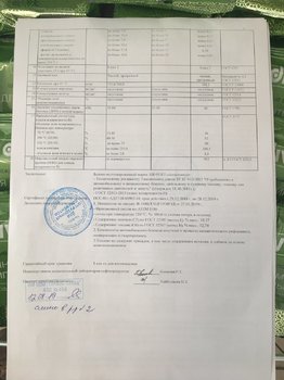

Был сегодня в районе АЗС Татнефть, сфоткал актуальные паспорта на 92:
1340442320_--92-1.thumb.JPG.3a4c77d6820d9de48686c2814ee14f41.JPG 382117813_--92-2.thumb.JPG.a103b6b511eacc8be5225c5d5303320f.JPG

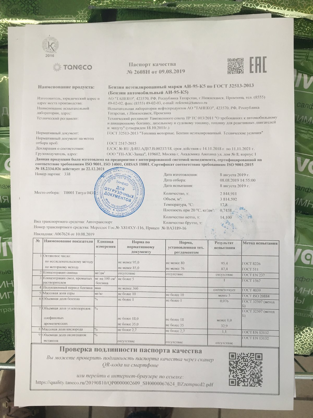

и на 95:
654048907_--95-2_1.thumb.JPG.d72a2f339ae33fb519431eb6fd4aa2d3.JPG2141171772_--95-2_2.thumb.JPG.685d97a2af57037b8952e140db758f6f.JPG
paulmiller пишите тогда уж и номер АЗС и улицу! где такой отличный 95?

Ярославская область, г. Рыбинск, АЗС №454 (пр. генерала Батова), но судя по другим паспортам в теме на АЗС 51 Мусы Джалиля улица скоро такой же завезут (если уже не завезли).

да 95 совсем неплох
2 часа назад, paulmiller сказал:
Отличный бензин, свежий. Москвичей таким не балуют.

Не забывайте, только что в итоге в бак зальют смесь.
Вот например, 08.08.19 слили в резервуар №2 (бензин с датой производства от 14.07.19, который привезли со склада ГСМ из Жуковского). А потом 12.08.19 в тот же резервуар залили свежака (с датой производства от 08.08.19, ГСМ в Жуковском уже в нем не фигурирует)
2019-08-09 20.10.51.JPG%D0%A2%D0%B0%D1%82%D0%BD%D0%B5%D1%84%D1%
Сколько они залили свежего, сколько оставалось старого, одним работникам АЗС известно.. Поэтому показатели из колонки точно будут хуже чем во втором паспорте, вопрос только насколько. Кстати Татнефти в городе 2 и на обоих вчера был бензин со вторым паспортом, то есть обе заправлялись скорее всего с одного и того же бензовоза. Неужели он в Ярославскую область из Татарстана ехал или такое действительно рентабельно (1200 км в одну сторону)?
