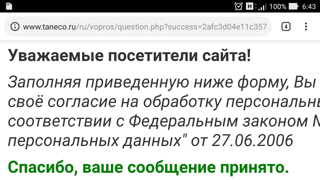

зарядил все-таки жалобу татарам
Изменено пользователем IliaP.
3 часа назад, IliaP. сказал:
Нахрена, теперь придется Лукойлом дороже заправляться, взял все и испортил:))
Иетересно, что ответят. Хотя на 99% уверен, что как и всегда.

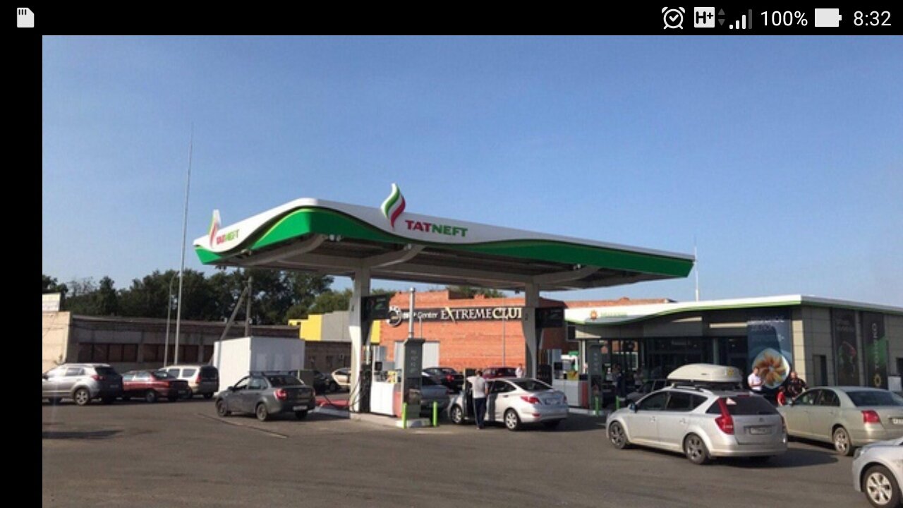

Дожили, на АЗС Татнефть в очереди стоять надо! А как тихо всё было, пустая АЗС, заехал неспеша, посмотрел паспорта....
Изменено пользователем Bari
16 минут назад, Bari сказал:
Это же хорошо, что в нашей стране хоть кто-то открывает новые заводы и выпускает достойное топливо;)
это в большей степени проблема азс что не сделали длинней шланги как в европе чтобы дотягивалось о противоположной стороны!!!! а потом уже голов заправляющихся, которые не в состоянии додуматься проехать и встать заправится против движения!
1 час назад, IliaP. сказал:
оочень много кореецев стало))) у кого бачок с права видимо нет проблем))

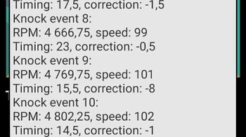

Парадокс, разбавил 95 ТАНЕКО с АИ-92К5 Регуляр с 35% ароматики 50/50 и диагностика показывает что детонационная стойкость бензина улучшелась, был откат УОЗ -8°, после разбавления -5°.
Как говарится, если нет разницы то зачем платить больше.
Перевожу пока свой Форд на 92ой, перепрошивка на 92, сброс адаптации ЭБУ. Если снизится тяга и будет детонация, то обратно на 95ый.
