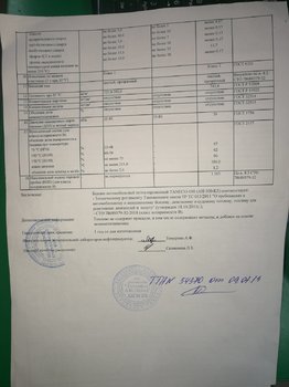

Вот и мне выпало насладиться аттракционом неслыханной щедрости. Сегодня в Питере внезапно ОЧМ 89,6. ОЧИ 86,5. Копии паспортов ужасного качества - цифры еле видно, - поэтому не стал фоткать.
Что то Вы напутали уважаемый, скорей всего ОЧИ 98,5.
96,5.  Mea culpa

100 taneko
Где раздобыл такую сотку?

100 Танеко, сегодня, киевское шоссе, начало, в область.
Хороший бензин, как раз для сегодняшних погодных условий. Если заправились им,  то отпишитесь в сравнение с другими брендами если не сложно.
35 минут назад, SVali сказал:
Да, заправился. Но, к сожалению, ничего не скажу. Добавил его к 100 от РН, примерно пол бака. Никаких изменений не ощутил. Вообще, заезжал залить легендарный 95 с очм 89. )) Но такого не было. Весь бензин был от Лукойла, кроме этой 100.
9 минут назад, Oily сказал:
Я удивлен,  что 100 от ТН,  с их то логистикой всего можно ожидать.
